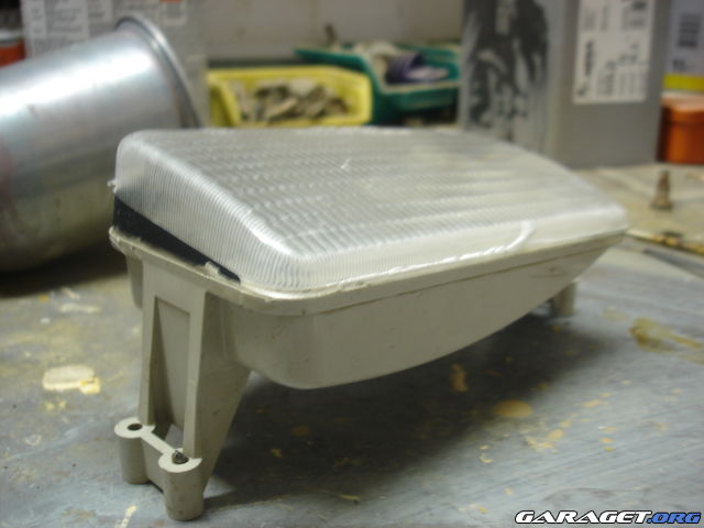

först tar man ett par par dummylightes och tar försiktigt av dom vita glasen
![Bild](http://www.garaget.org/gallery/archive/50420/231906_ms8rq8.jpg)
tagit av glaset

glaset åker åker av om man tar en kniv och drar längs kanterna tills man känner att den gått igenom runt hela så då vrickar man enkelt av glaset från "hållaren"

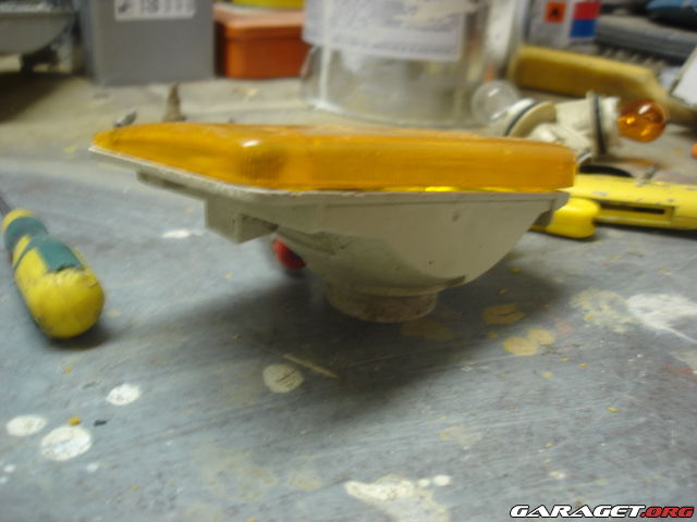

![Bild](http://www.garaget.org/gallery/archive/50420/231914_xwpwsk.jpg)

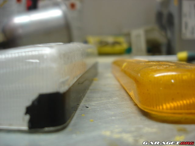

och tar sedan av glaset på den med, som ni ser var jag inte tillräckligt försiktig men ändå

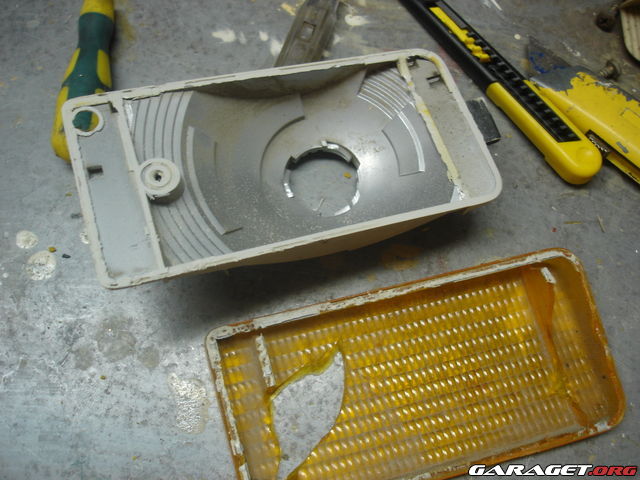

![Bild](http://www.garaget.org/gallery/archive/50420/231918_oqlm93.jpg)
sen om ni ser är inte dummylightsen och blinkers glaset lika höga

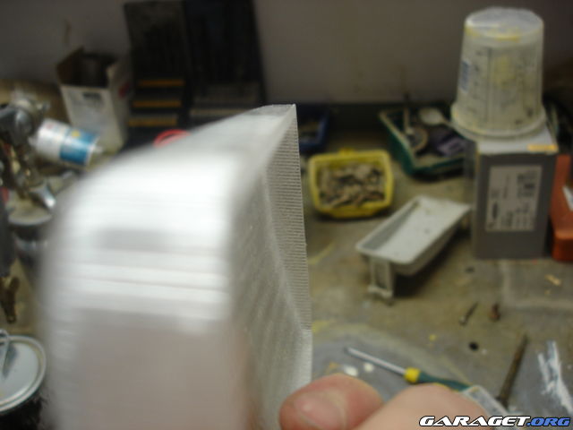

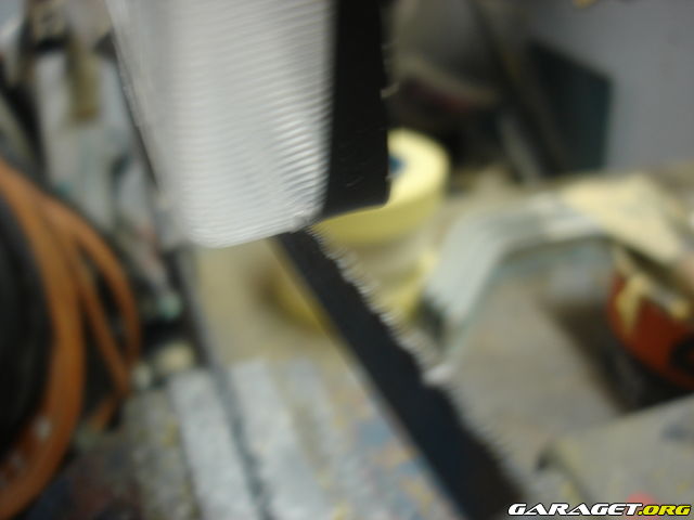

då tar man en båfil, och i mitt fall hade jag en svart tejp att följa som satt på , väldigt bekvämt![Wink :wink:](./images/smilies/icon_wink.gif)
![Bild](http://www.garaget.org/gallery/archive/50420/231925_62iygg.jpg)
som ni ser är bilden väldigt suddig, var inte så sugen på att ta kort just i tillfället

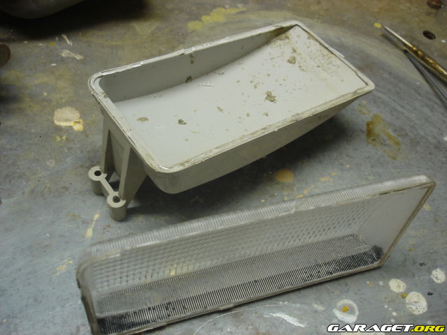

sen tar man glaset när man sågat av en bit på det och slipar så allt blir rakt och bra, jag slipade också "blinkershållarna" så dom också e raka och släta
![Bild](http://www.garaget.org/gallery/archive/50420/231928_ot07rg.jpg)
sen e det bara att limma ihop dom med hållarna, obs ni måste se till att ni vet hur ni ska fästa dom, personligen tror jag att det blir till att skruva från baksidan

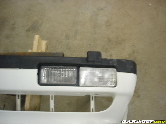

och när man e klar ser det kanske ut nåt sånt här
![Bild](http://www.garaget.org/gallery/archive/50420/231931_lwhlx2.jpg)
ni får ursäkta för bristande kvalite och vidare, ps tar inte på mig nåt ansvar ifall nåt går fel för dig,
