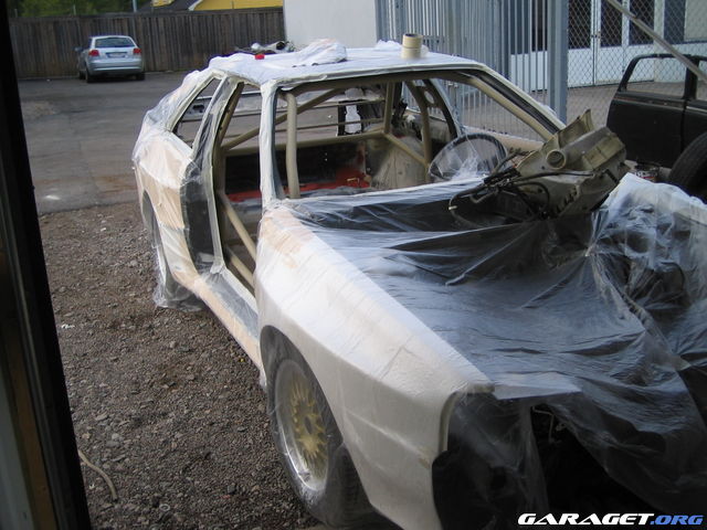

oså en liten updatering kunde ja inte undgå..
Håller på o spacklar o slipar mkt just nu.. så jäxxxx tråkigt rent ut sagt
har fått en uppsättning nya dörrar för ett tag sen i alla fall.

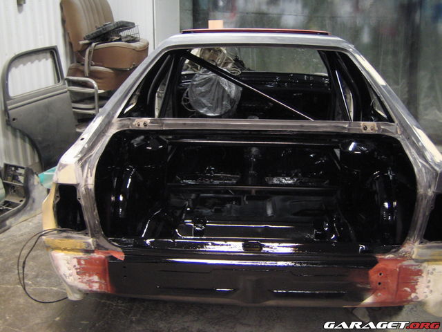

Idag sprutade ja bilen interiört. Det gick åt 2L färg.

i vilket fall som hälst så är bilen färdig slipad o färdig spacklad så långt ja kan göra, så nu väntar den på lack.
