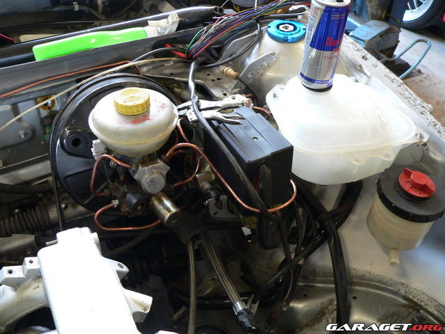

idag han ja byta huvudbroms cylinder till en s2 chuvudbroms cyl, samt montera dit expansions kärlet, servo kärlet, fylla på broms olja o lufta systemet, samt riva lite i elsystemet.
