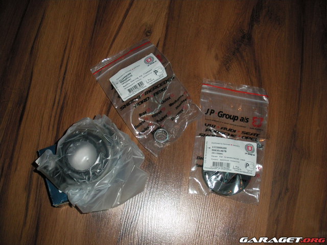

Väntar fortfarande på lagret till svänghjulet, får förhoppningsvis det innan helgen.

Urtrampningslager, svänghjulslager och täckplatta till kopplingen.
Gick lös med svinto :P

Sket ju sig precis som väntat :(
Vi fick inte ur det gammla lagret, så farsan ska låna med verktyg ifrån volvo.
Upptäckte även också att det nya lagret inte passade trots att det var beställt efter reg nummer och är det enda nållagret i hela motorn... tappar förtroendet för autodelar mer och mer efter varje beställning
Fasiken vad surt... :evil:
Usch vad tråkigt Ring till V.A.G och be dom ta hem rätt lager åt dig.?
Väntar på ett ifrån skruvat. Det hade utgått hos VAG och fanns inget kvar i Sverige
Okey.. Jag har aldrig varit med om att dessa lager blir dåliga.
Byter du utifall eller är det nån som som har förstört det genom att att trycka dit växellådan snett så utgående axeln på växellådan har förstört nålarna.?
Nja var farsan som tyckte att jag skulle byta det då jag har bytt alla andra lager i motorn osv. Ska man nolla så ska man väll göra det överallt? ;) iof inte bytt kolvar hehe :roll:
