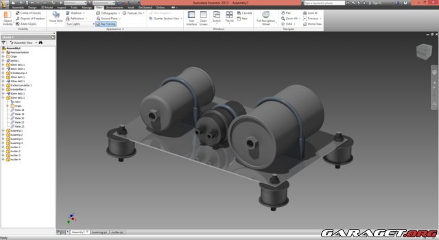

Skissade upp infästningen till bränslefilter, pump och tryckaccumulator.
Ganska simpel lösning men just nu sitter det bara med slangklämmor direkt emot karossen under bilen vilket inte direkt är optimalt.
Såg ut så här när jag köpte bilen
Tanken är att det ska bli så här i bilen istället.
Kanske man slipper alla vibrationer + att filtret just nu syns ifrån sidan av bilen.

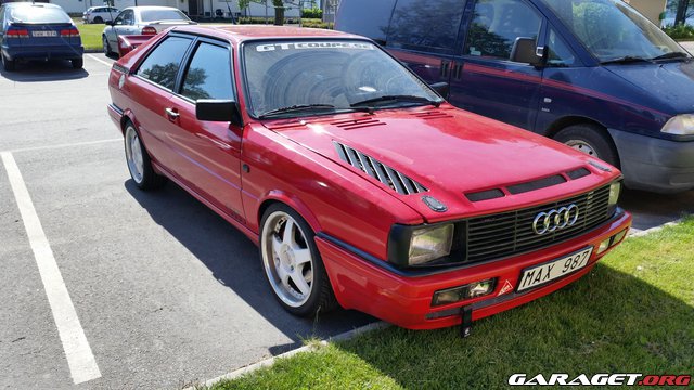

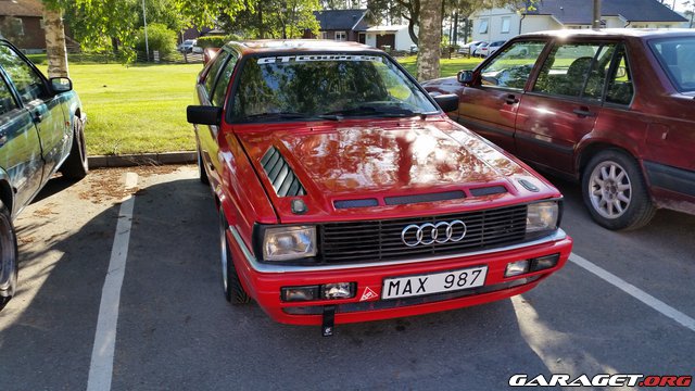

Passade även på att testa plastidippen. Blev väl så där. Ville följa med maskeringen upp trotts att jag rev den våt.
Men fick väl till det hyffsat tillslut. Ytan blev suverän iaf och utseendet på bilen.

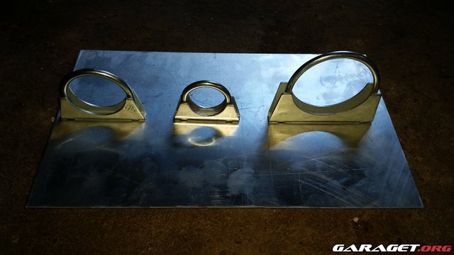

Började även med bränslefästet. Nu sitter klämmorna på plats iaf. Har allt som behövs utom lite slang som jag får skaffa när allt är in måttat.

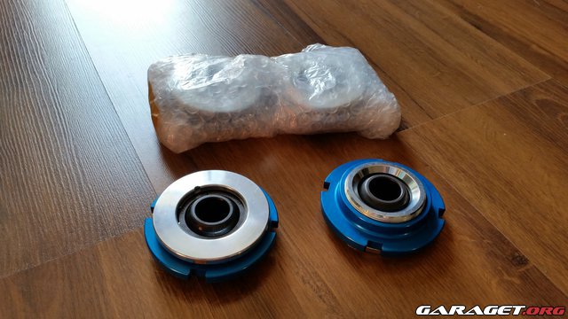

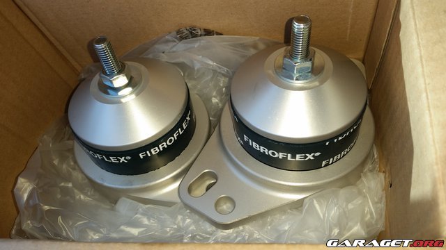

Sen så fick jag mina topplagringar idag. Kostar 535kr styck och fick en chock när det stod 2365kr på AVIn.

Känns som man kan tolka det som att jag får behålla dom i bak med fast bara betala för i fram? :S Beställde bara till i fram och när jag hörde av mig i Måndags så hade dom slarvat bort/glömt min order och nu det här felet.

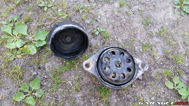

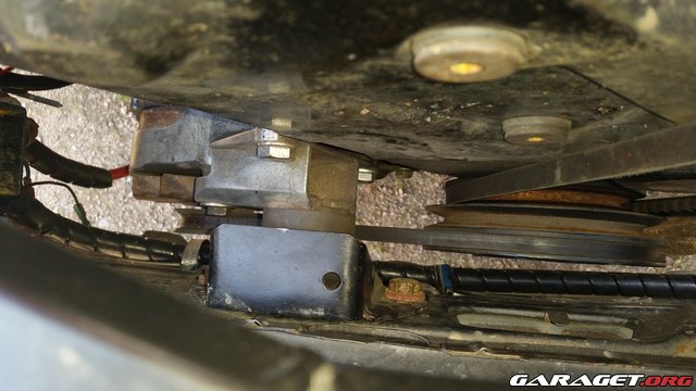

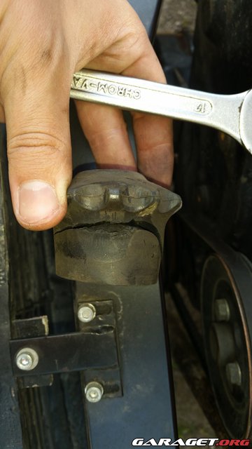

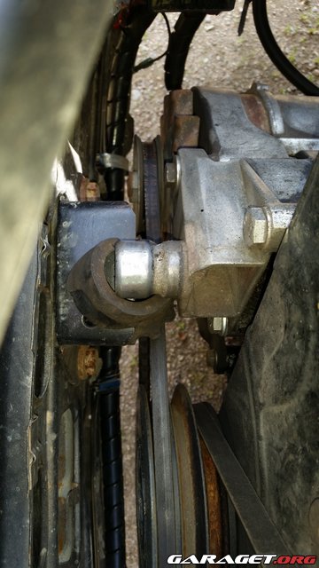

Skulle öva starter lite idag då det är konbanekörning som gäller nästa helg och aldrig gjort det förut. Gick väl lite så där kan man säga.
10min senare så var det ihop igen med en annan kudde.
Känns jäkligt mysko att det stegrar så mycket med hyffsat nya kuddar i fram och ett fäste i bak som bara är ett halvår gammalt.
