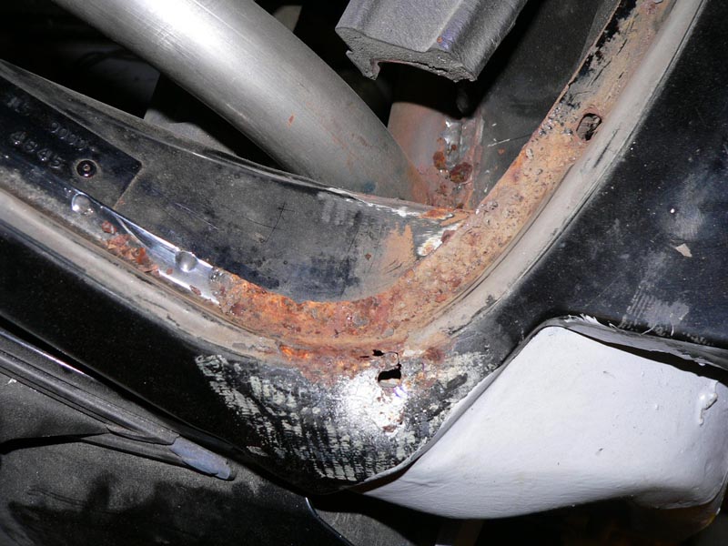

plockade bort framrutan idag, ::
och uptäckte att det fans lite mer rost än vad ja tänkt mig... :evil:
O ja hatar rost.. :cry:
får börja slipa och blästra lite o se hur det e, sen får ja hand knacka dessa bitar i värsta fall.

Ajdu, de va lite rost där :(
men somdu sa själv, kolla hur illa de är sen får du väl lappa lite i värsta fall.
Audi GT Quattro -85
det e inga problem o fixa men man tappar lusten o hålla på bara.. ::
Nä, rost är inget kul :(
Den fan som uppfann rosten skulle man krossa knäskålarna på ::

zlobo skrev:det e inga problem o fixa men man tappar lusten o hålla på bara.. ::
joo klart du pallar de där! kämpigt kan de va.. men de kan ju inte gå bra jämt! eller? ::
får ta nya tag i veckan som kommer om man hinner.
