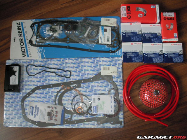

Gjorde en "liten" beställning idag hos Meca.
Sotningsats
Kompletteringsats
Vevlagersats
Ramlagersats
Kolvringsats x5

Varit iväg till Meca, 2 ica butiker och Primoto idag. Bättre än julafton hehe
Sotningsats, kompletteringsats, 5xkolvring satser, Vevaxellager sats, ramlager sats, mushroom filter, 4M röd silicon vacuum slang och en dricka hållare till min A4.

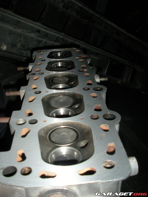

Primoto ska göra ett competition ventilsätesjobb och plana toppen. Han kommer även byta ventilstyrningarna.

Fick ett samtal ifrån primoto idag.
Mina avgasventiler var tydligen skrot, men han kunde beställa hem nya för 450kr styck.
Sa till honom att jag skulle kika lite själv först, hittade på autodelar för 179kr styck.

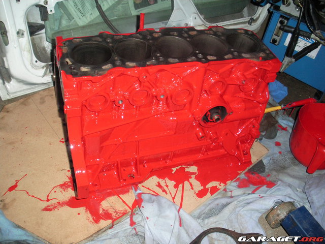

Blev en kväll i garaget idag med, all tid gick åt till att försöka få rent blocket, men gick skit, så dränkte det i avfettning och låter det få stå tills på lördag då den ska lackas.
Imorgon hämtas toppen, tryckbrickor till vevaxeln, svart värmefärg, tornadoröd 2K lack till blocket och förhoppningsvis alla delar ifrån autodelar.
Hämtat toppen, tryckbrickor, svart färg som tål 800C och en ny front samt några slangar idag.
Competition ventilsätesjobb och planing utfört samt byte av ventilstyrningar

Lackat blocket och gjort rent toppen idag. (den lilla tid som blev över efter allt j*vla morsdag firande, flängande över halva sverige och släkt träffar o f*n vet allt man får stå ut med varenda helg... ja jag börjar tröttna)
Lackat i bilens original färg. 2K billack.

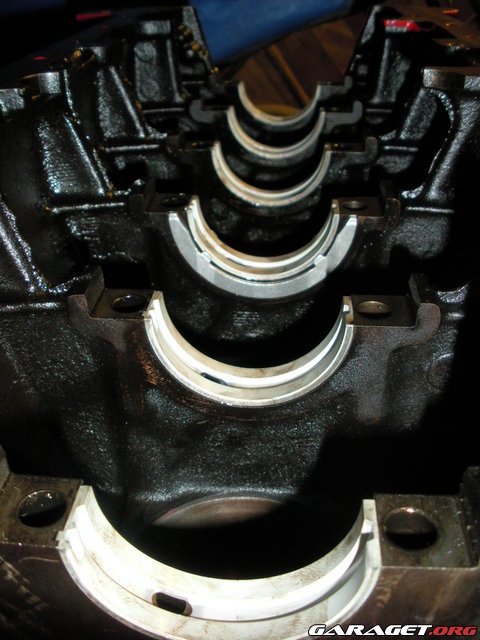

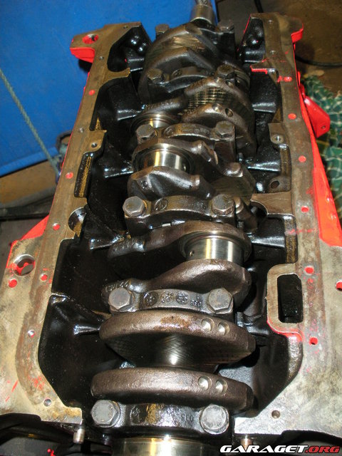

Bytt ramlager och monterat dit vevaxeln idag.
Den lilla färgen som rann ner i blocket är borta efter ett jäkla skrubbande med förtunning.
Imorgon ska jag blästra bla tråget och lacka det. Förhoppningsvis få dit kolvarna med.
Noicyman
Inlägg: 173
Blev medlem: fre apr 30, 2010 20:17
Ort: Bor
Inlägg av Noicyman »
Kunde rekommenderat att maskera där du inte vill ha färg. :)
Men man lär ju utav sina misstag.
Ser riktigt bra ut hur som helst.
Keep up the good work! *yes*
hehe mjo, men den stod på 2 plana mdf skivor, blev dock en springa där färgen stack iväg ;P + att dom ytorna som inte skulle bli färg på var inte rengjorda ifrån olja, så det fäste inge vidare.
