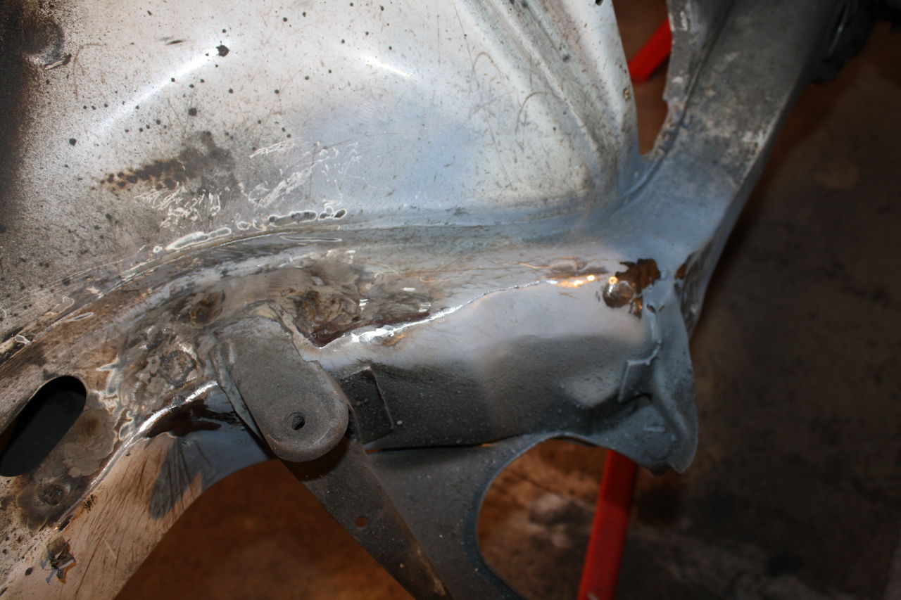

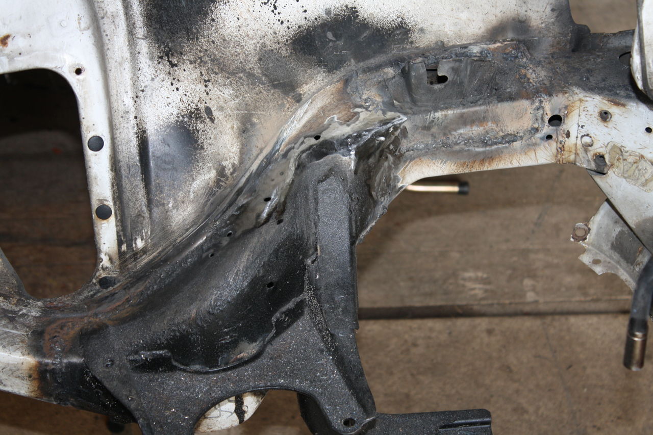

Här kommer det lite bilder!
Började med hatthyllan lite smått.. hade inte så mycket plåt, lär köpa ny plåt till resten..
Sen var det slipning av svetsfogar som gällde.. inge vidare kul bilder men de är det som gjorts! Vill få de klart så man kan lacka motorrummet snart
Är inte klar än som ni ser.. det går lite segt =P

Började med att göra klart motorfästena i tisdags, slipade och svetsade å slipade =P
