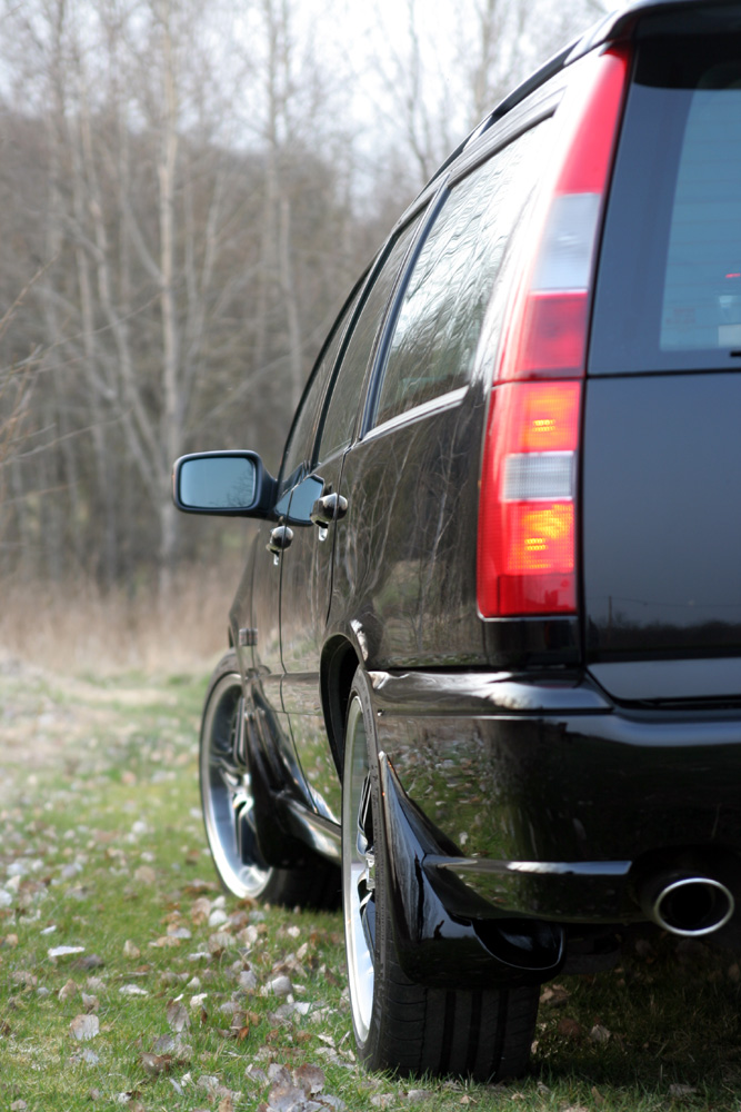

dom är 8" dom kommer från A200 valde dessa för att ja tyckte ja kunde få en fin retro look.
OK, de är rejält breda då. Svårt att välja, men det beror väl lite på hur mycket plats det kommer att finnas i hjulhusen också.
Jag hade 8*17":are på 850:n en gång i tiden med 215/40-däck, det blev lite smalt, men jag hade nog inte fått plats med mycket bredare:
Jag hade satsat på 225:or, det har jag på mina 18":are idag. Tror de är 8" breda:
Kanske skulle fungera med 235:or också?
tror det får bli 225/50 x16" ser ut o stämma bäst så.
