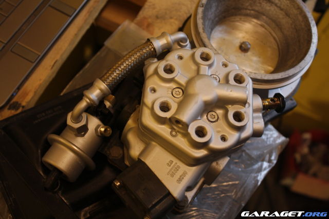

Här kommer sista updaten för denna vecka. Tyvärr var batteriet dåligt i kameran så jag fick snåla på bilderna!
Igår var jag iväg till garaget där bilen står, hämtade mest grejjer som ska säljas. men fick även med mig lite annat =)

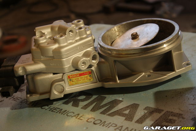

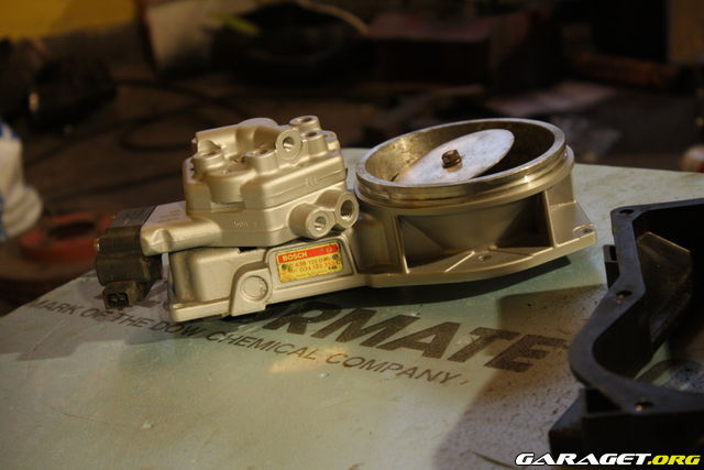

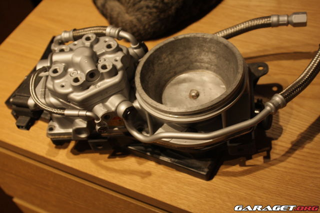

Bränslefördelaren före
Lite lacknafta gjorde susen

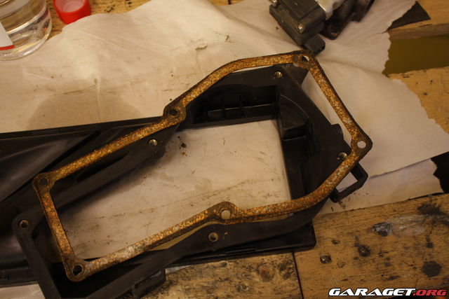

Denna packning såg inte så fin ut.. borde väl finnas att köpa ny??
Galva brite gör oxå susen =) efter ha slipat ner å tvättat
mmmm mums

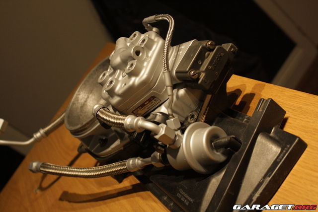

En liten update från i morse
JAg skruvade ihop lite av bränslefördelaren, börjar få dåligt att göra nu! men snart kommer de mer grejjer från blästringen..

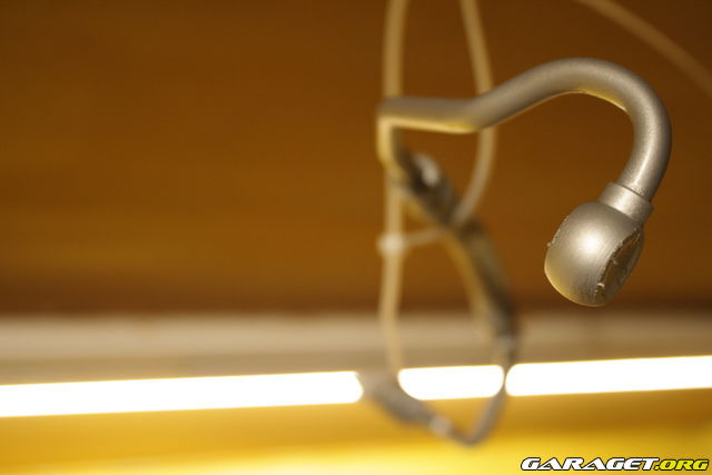

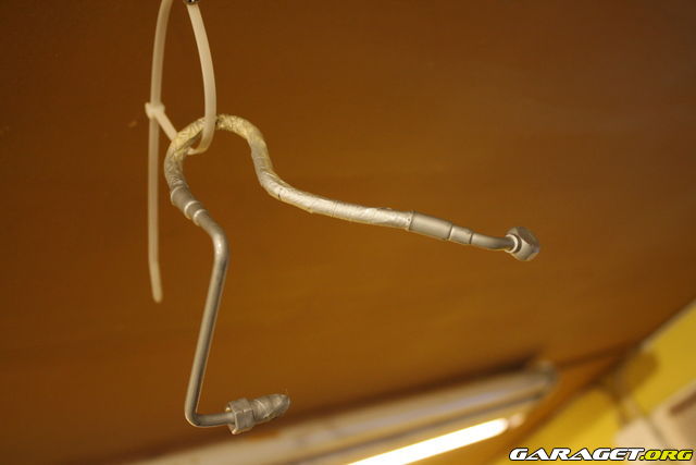

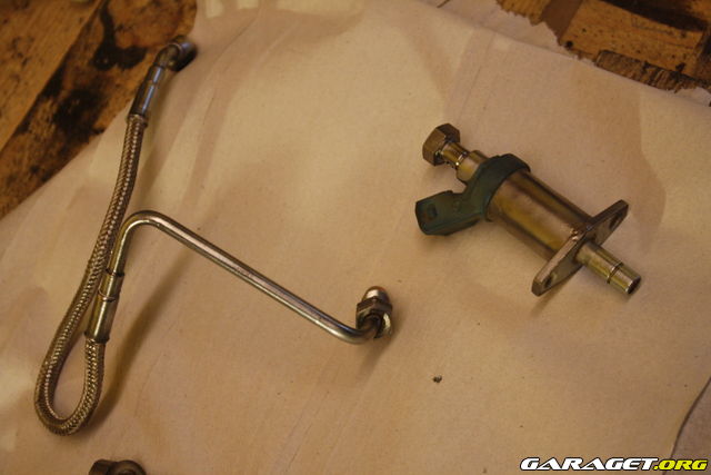

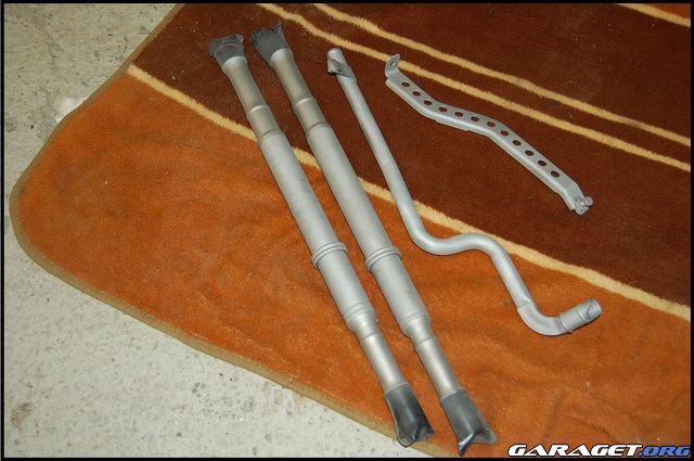

Gjorde iordning tre bränsleledningar som avslutning.

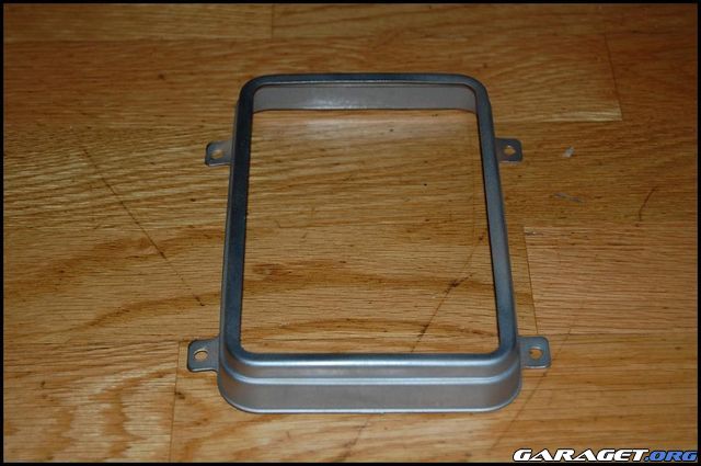

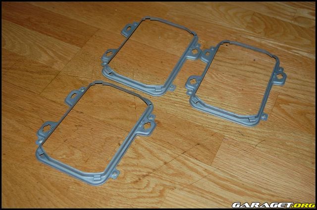

Har även bilder på lite mer grejjer som blivit blästrade, det är ramarna till "Usa lyktorna"

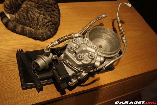

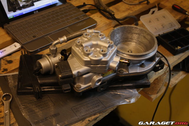

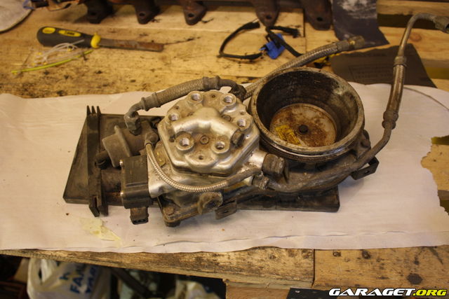

Inte mycket till update men jag skruvade på lite mer slang på brnslefördelaren, här kommer för och efter bilder, enjoy =)
FÖRE
EFTER. viss skillnad =)

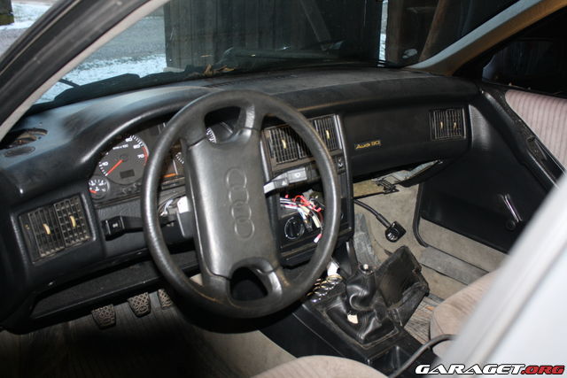

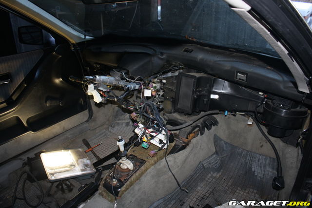

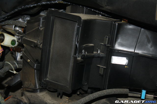

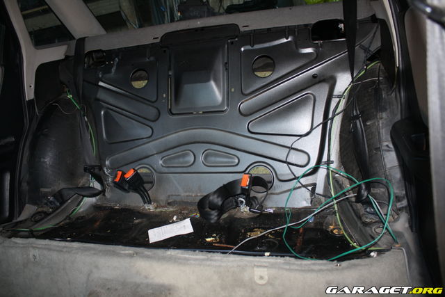

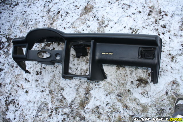

Idag var jag iväg till garaget, Bilder på vad jag gjort kommer här:
90`ns cockpit, helt ok instrumentpanel, men det blir dock en s4 panel för mig
en stol borta
två borta

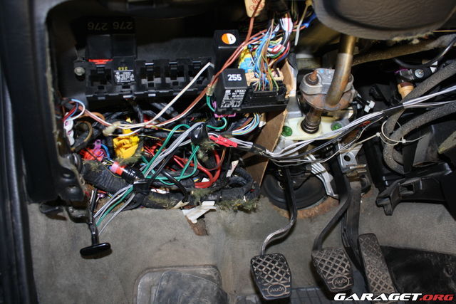

inte så farligt mkt kabel, brukar ju kunna vara en jävla massa extra sladdar hit å dit, verkar bara vara högtalarkabel

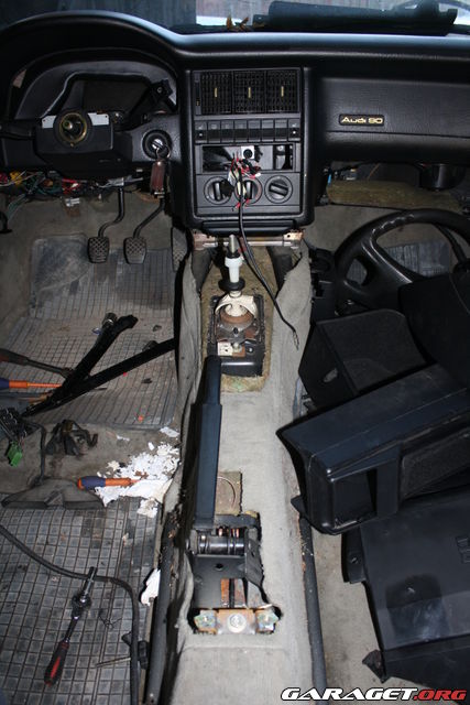

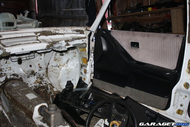

mittkonsol loss
instrumentpanel loss!
var lite för ivrig! =(
missade en skruv
sen flög baksätet ur å

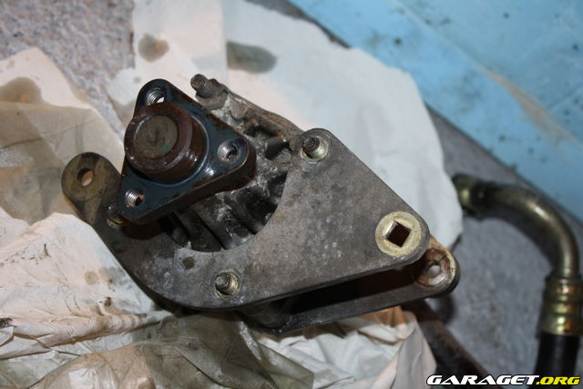

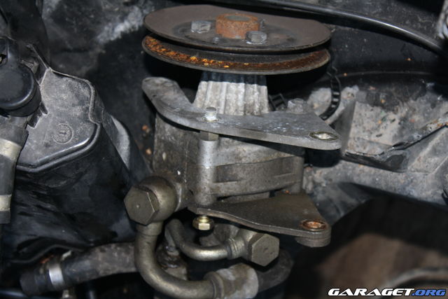

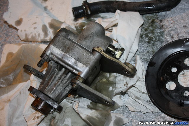

servopumpen skall givetvis snyggas till...
...så den plockade jag av för att ta med hem

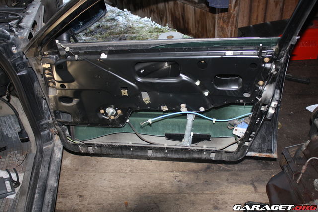

Sen flög en dörrsida bort.. nä inte av sig själv =)
hmmmmm
ja kanske de kanske! med "viss" modifikation.. vill att det ska sitta riktigt j*vla stadigt, så de blir förstärkning osv.. men spar nog ändå tid..

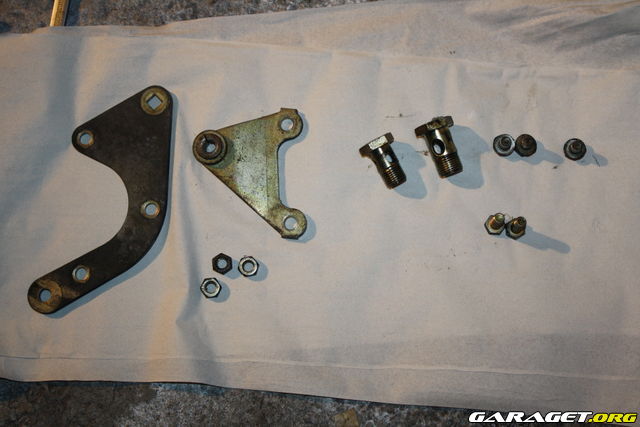

delar som ska blästras + remskivan, funderar på att kroma även "plattorna". Kan man kroma bultarna med hål i? även sånna som det går bensin genom? tänkte om de kanske släpper..

Ska du stoppa i den nyare panelen i projektbilen?

sleeper skrev:Ska du stoppa i den nyare panelen i projektbilen?
Dokumentera väl.. jag vill göra samma grej! :)
Japp det kommer bli en panel från en s4 =) kommer bli en del pill då den är bredare, men det ska gå!
Rallytobbe här på forumet har stoppat i en panel från en 90 i sin gt, vill du köpa min så hojta till!
Kommer att dokumentera kan ja lova, är lite av nöjet tycker jag =)

Ser fram emot den delen av projektet.
Vilken instrumentbräda ska du använda, från S4 C4 (5cyl 91-94)eller S4 B5(v6 97-01..?)?
Har haft tankarna på att stoppa i instrumentpanelen från en audi 200 (nästan samma som S4 C4) i min GT men bara instrumentet och sen plasta in det i orginalbrädan. Men det är bara tankar, får ju inte tummen ur.. :)

sleeper skrev:Ser fram emot den delen av projektet.
Det är inte än på ett tag som jag börjar med det, ska få klart motorn först tänkte jag.
De är från en S4 C4 om jag inte minns fel, jag har den inte än, väntar på att säljaren ska plocka ur den ur bilen.
Det kommer bli en utmaning att få i den misstänker jag. mätte lite snabbt mellan a- stolparna när ja va å kolla, s4:an är ca 8 cm bredare än 80´n =P

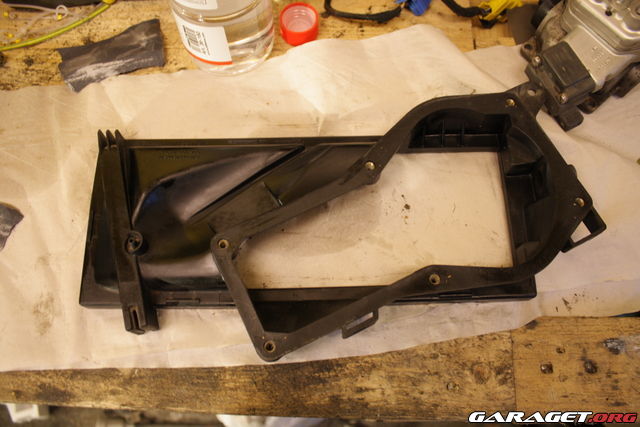

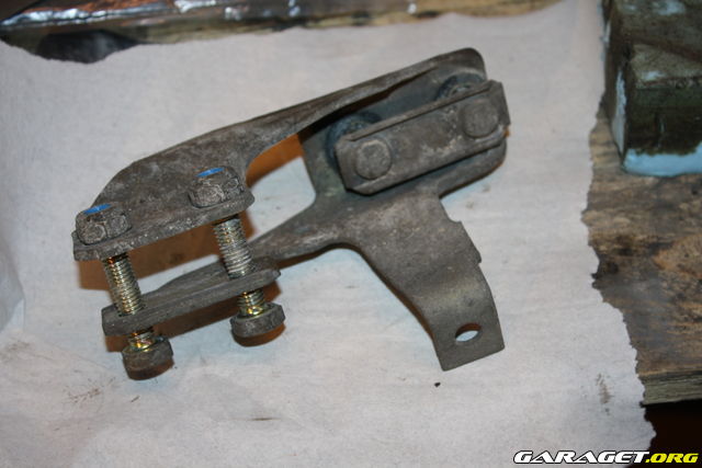

Var i garaget idag, vart inget specielt gjort, packade ihop lite grejjer som ska ner på blästring

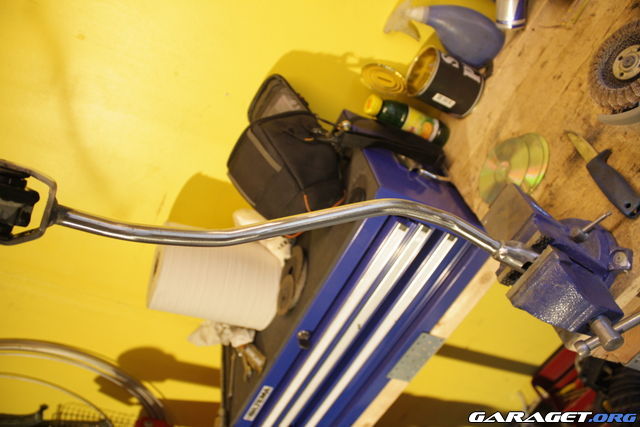

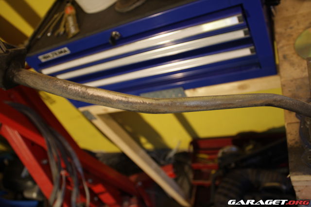

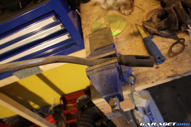

Tänkte jag skulle fixa upp denna oxå, men är det värt?? Styrleden går ju att byta, men hitta inte på någon bussning för själva staget.. kanske är lika bra att köpa nytt, eller va tror ni???

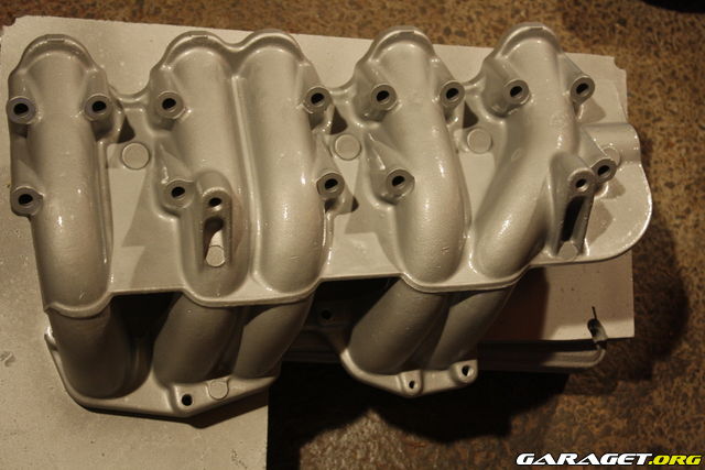

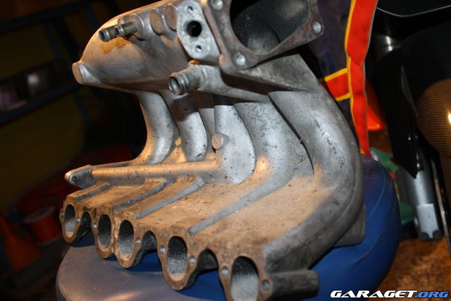

Sen skickar jag med detta insug oxå, det är från KL motorn jag tänkte använda först. Skall snygga till det och sen sälja.
Diverse till insuget

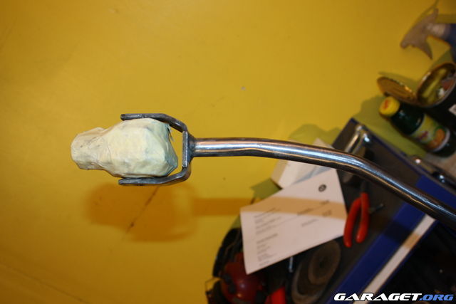

Postade paketet för blästring nyss, sen maskade jag lite
Ska handla färg imorgon.

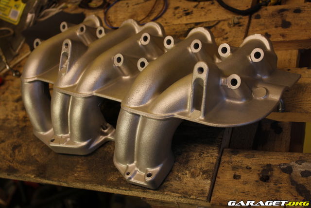

Och förhoppningsvis så får jag hem mer nyblästrade delar, så det kanske blir en lite större update (Y) =)

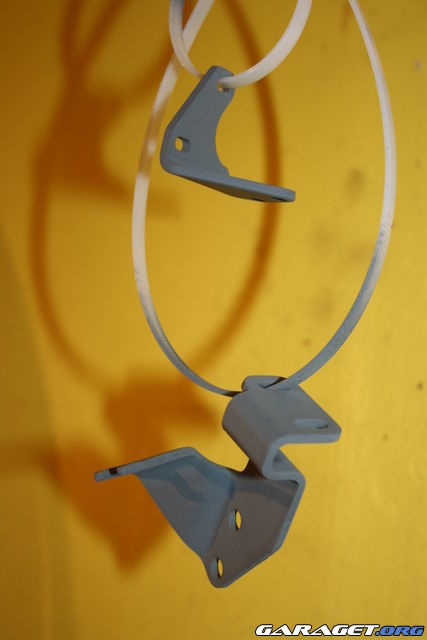

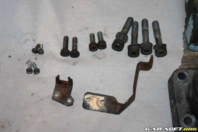

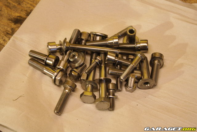

La på kallgalv igår
Julafton kom tidigt i år =)
Mer bult
Det vart en konstig bild. men sprayade på galva brite, ni vet hur det ser ut =)
mer galva brite

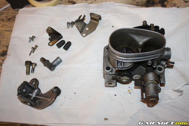

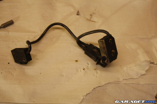

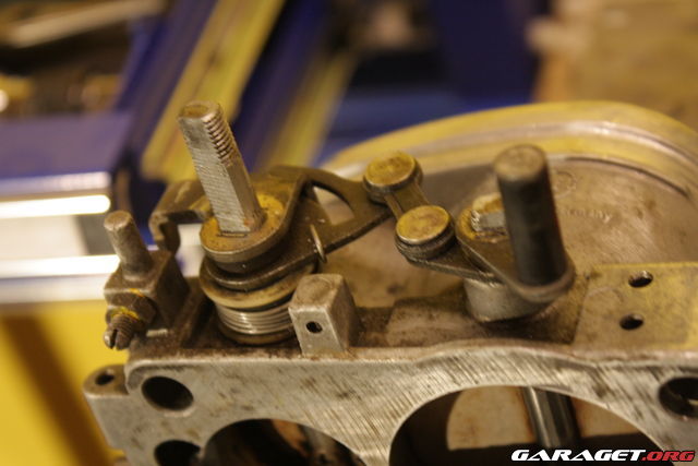

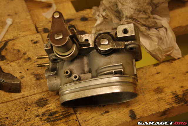

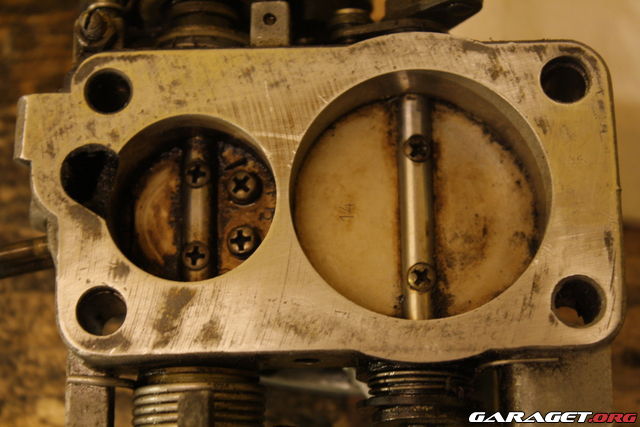

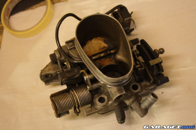

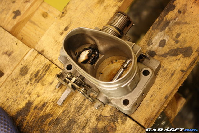

dags att ta tag i spjällhuset

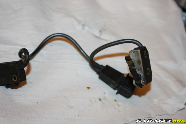

Någon som har en mikrobrytare att sälja??? den satt fastknuten med en bit kabel =P
faan va packningen satt
mer törs jag inte ta bort
lite renare
mer återstår
kallgalv på
slutligen la jag på färg på den här
Die for metal!
Inlägg: 264
Blev medlem: tis maj 26, 2009 12:28
Ort: Helsingborg
Inlägg av phille_hbg »
spjällhuset skulle du nog kunna lägga i ett bad med thinner över natten så du får bort all smuts ifrån det. bara gnugga lite lätt med en liten borste (typ tandborste) när det legat en stund så försvinner en massa sot, avlagringar och skit. sen är det bara att olja upp delarna igen så är det som nytt :)
