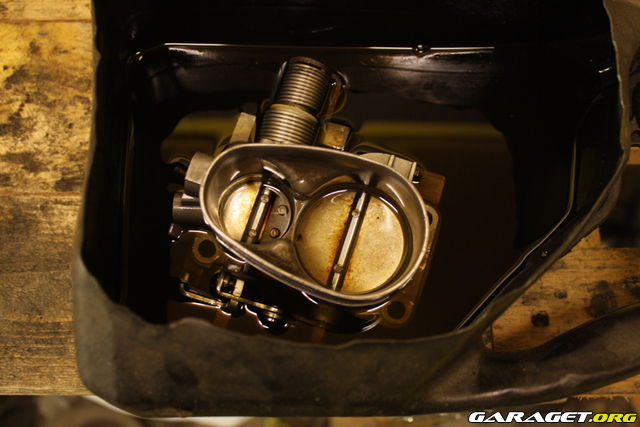

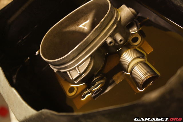

phille_hbg skrev:spjällhuset skulle du nog kunna lägga i ett bad med thinner över natten så du får bort all smuts ifrån det. bara gnugga lite lätt med en liten borste (typ tandborste) när det legat en stund så försvinner en massa sot, avlagringar och skit. sen är det bara att olja upp delarna igen så är det som nytt :)
MVH Phille
Tack för det tipset =)
Har kört med lacknafta, men thinner funkar säkert bättre, ska köpa det imorgon!

jag vet inte hur lacknafta funkar tillsammans med gammalt sot och skit, men thinner har alltid fungerat ypperligt bra för mig och alla förgasare jag har rengjort. diesel är ju trevligt att rengöra med också, men bl.a. sot har en tendens att vara svårt att få bort med t.ex. diesel.
testa med thinner, funkar skitbra iaf! :)
förresten, biltemas thinner heter inte thinner. det heter förtunning och kostar inte många kronor/burk :)
MVH Phille

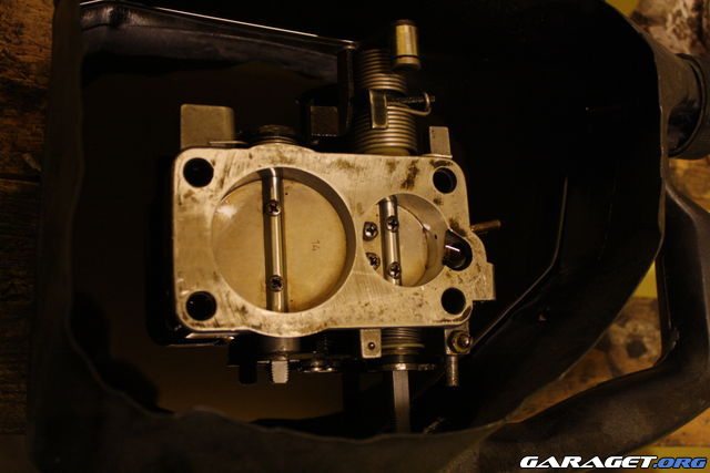

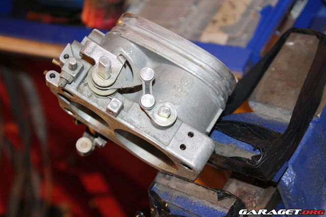

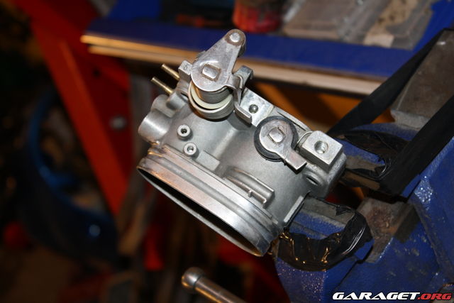

Tjo, inte mkt till update, men bilder som vanligt ;)
Var och köpte thinner idag, vart inge ättika dock
undra om tänderna blir rena oxå? ;)
Det vart helt klart renare med thinner. ska ligga i det under natten, så gör jag klart imorgon =)

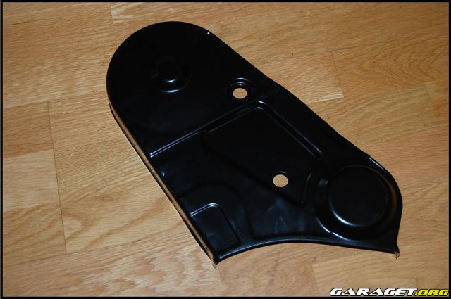

Galva briten har torkat lite, men väntar ett tag till innan ja tar andra sidan
Tyvärr vart det halvblank, Kollade bara på locket när ja valde färg =( menmen får ta det till delar under bilen, då den är extra slitstark
Die for metal!
Alltid roligt med bilder! :D
Ser ut som att förtunningen bet riktigt bra *yes*
dagg
Inlägg: 1088
Blev medlem: fre jul 20, 2007 20:57
Ort: R
Inlägg av dagg »
Edis skrev:Alltid roligt med bilder! :D
va bra =)
Ja riktigt bra faktiskt, tyckte lacknafta funka bra men förtunningen var ännu bättre =)

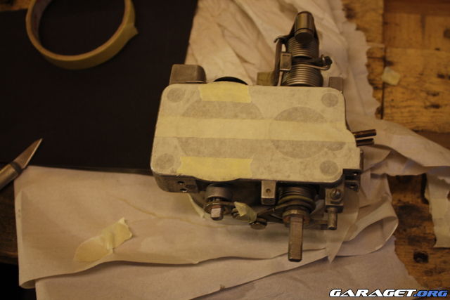

Update
Ska slipa lite, sen tvätta å blåsa rent, maskera å sen lacka =)

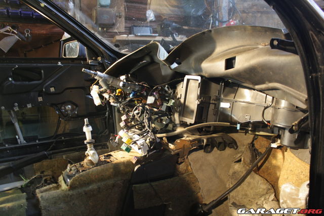

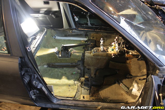

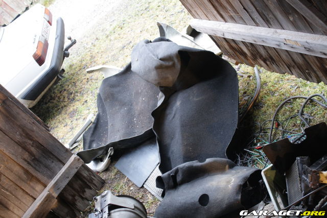

Sen drog jag iväg till garaget, men klantj*vel som man är glömde ja ta med mig verktyg, men det vart lite gjort.
rev ur mattan ur 90´n
kunde inte plocka ur nå tack vare verktygen.. sen insåg jag även att jag lär röjja ur garaget.. blir lite grejjer av 3 bilar =P Så nästa gång blir det en vända till tippen, så om nån vill köpa delar, kolla i säljes annonsen här på forumet
galva brite på undersidan

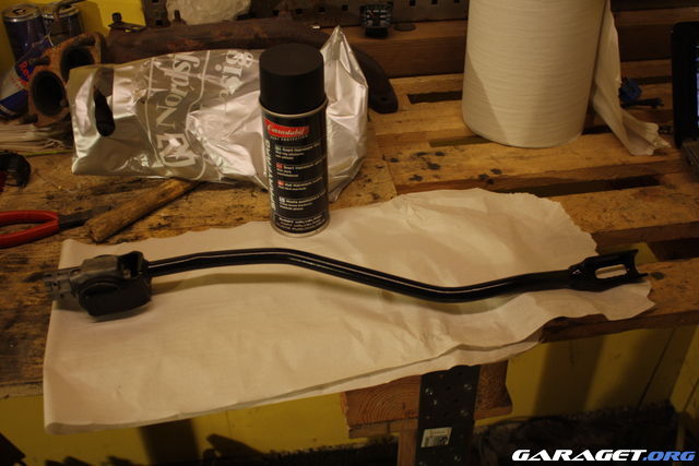

Ja, men de vart 2 nya idag *hehe*

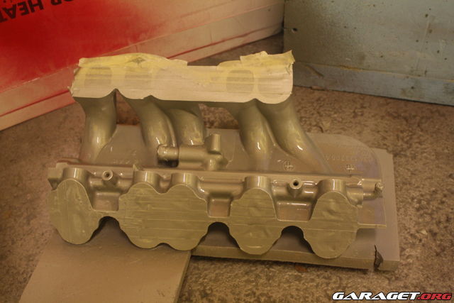

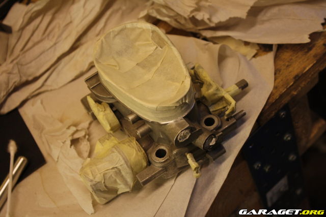

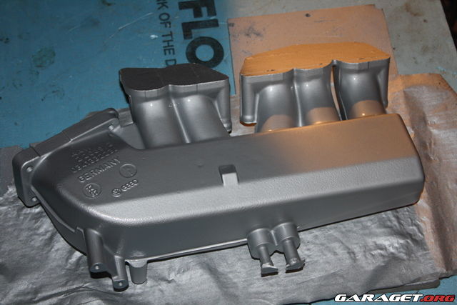

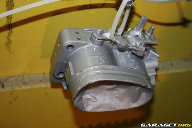

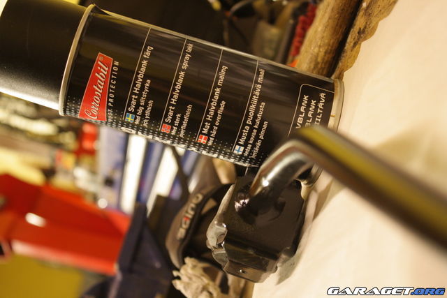

maskering =)
pilligt som fan, det visar sig sen om jag tabbat mig =P
Det är inte rinningar, kanske ser ut som det, men det är det inte!
Ska bli spännande att ta bort maskeringen sen...
Jag hade helt glömt att undersidan inte var sprayad, så det vart gjort oxå
Vart några bilder iaf, känner mig jävligt effektiv nu på sistone =P
Väntar på några bultar innan jag ska skicka iväg på ytbehandling, men sen kan jag börja skruva ihop lite saker! :D

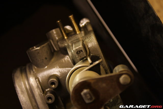

spjällhuset såg väldigt skitigt ut på bilderna med maskeringarna såg jag, men det är ordentligt rengjort, ja lovar :D *yes*

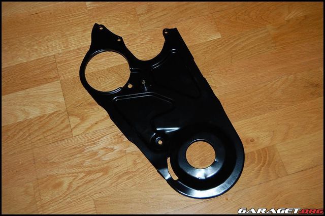

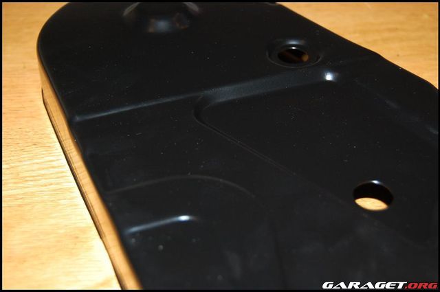

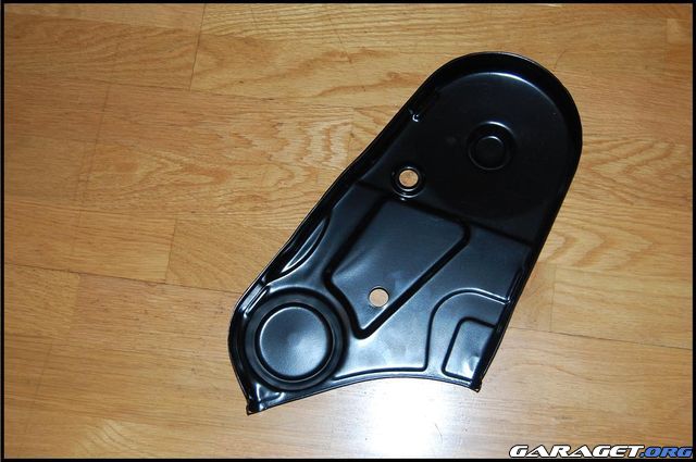

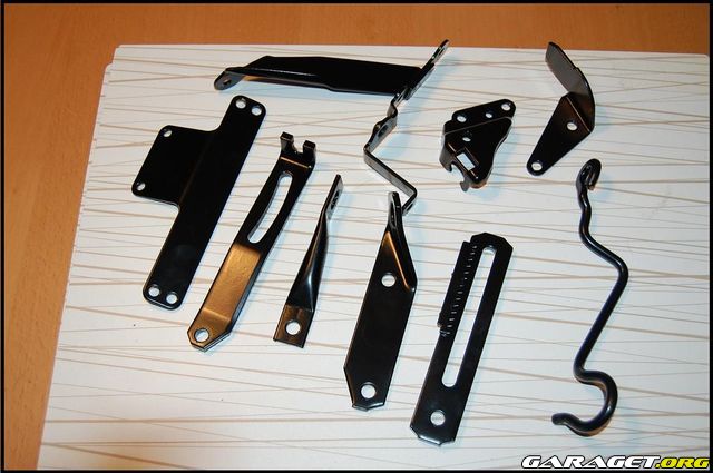

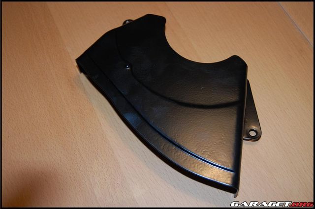

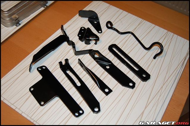

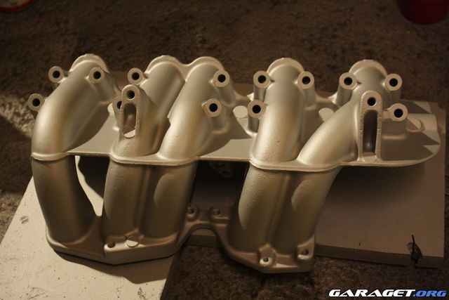

Good news, här kommer bilder på mina pulverlackade delar :cool:
Ja är helnöjd =) Trodde aldrig att kåporna skulle gå att rädda, var vääldigt rostiga!
