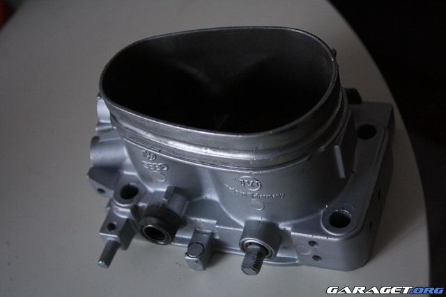

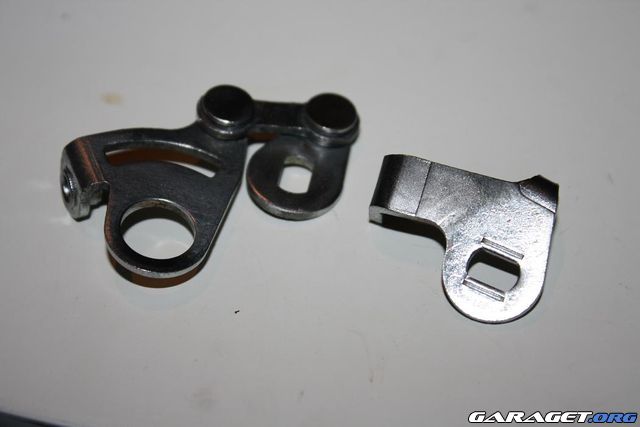

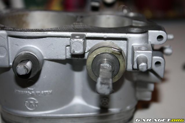

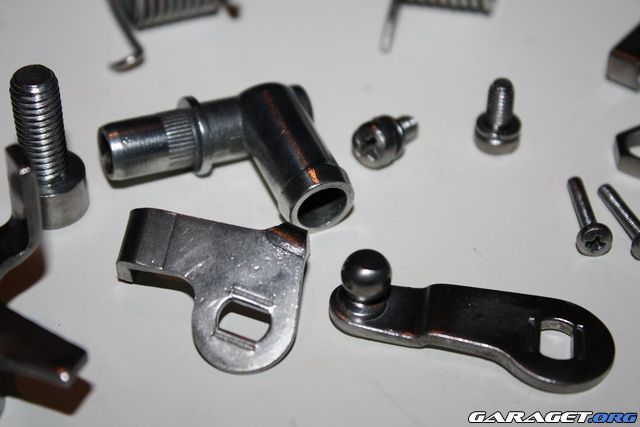

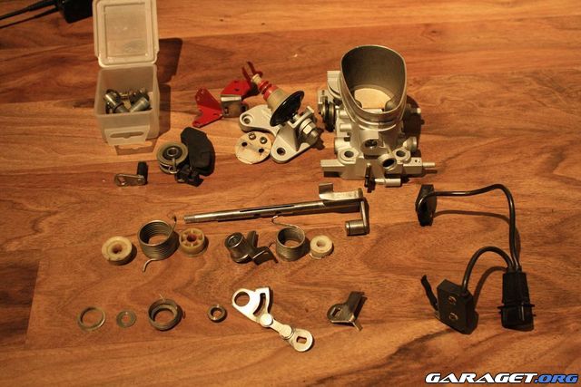

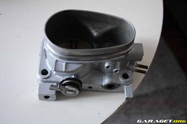

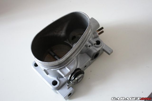

Är så less på att inte jobba med bilen såå då började ja kika lite på såjällhuset som aldrig riktigt känts ordentligt gjort, så jag beslöt mig för att plocka isär det helt. Har fått tag i ett reserv utifall de går åt h-vete.
Inget jag kan rekommendera någon annan att göra, jag vet inte än om jag får ihop det :P

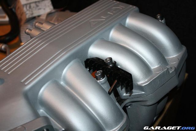

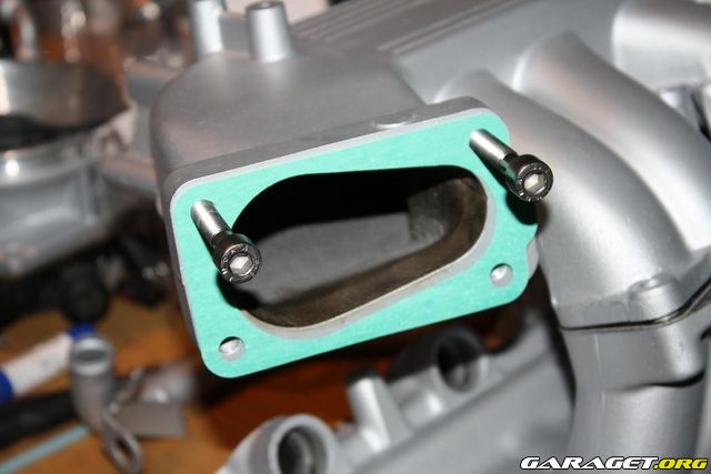

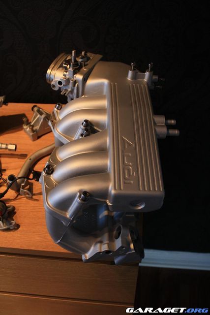

Nåja lite pics då. En försmak på insuget

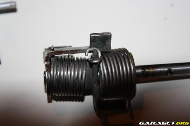

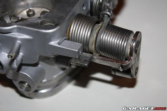

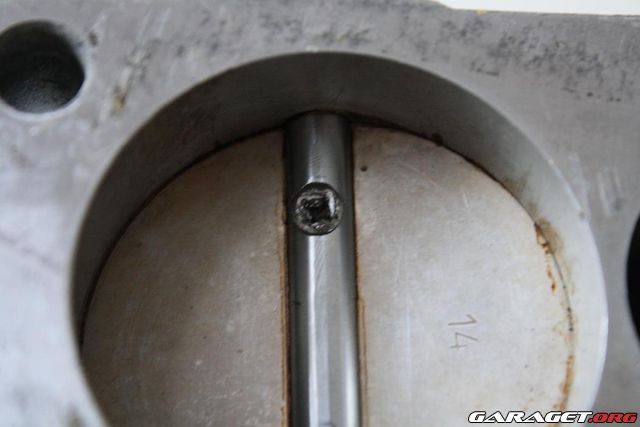

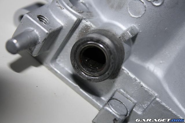

Suck, här tog de roliga slut... runddragen skruv. satt som fan + jävligt mjukt material.. hur gör jag nu???

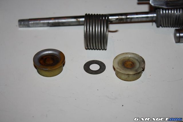

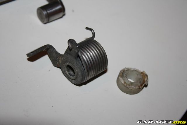

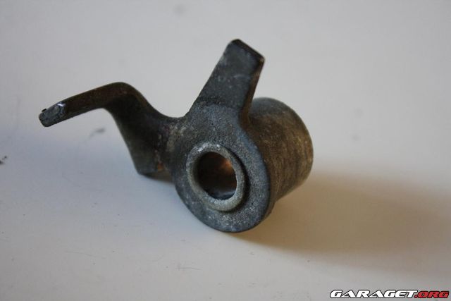

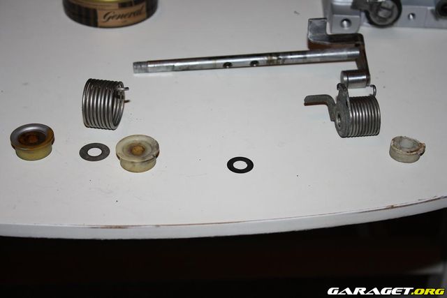

Sitter små lager så att det ska gå lätt.. tänkte rengöra och sen i med kullagerfett så blir det nog bra, hoppas jag :P

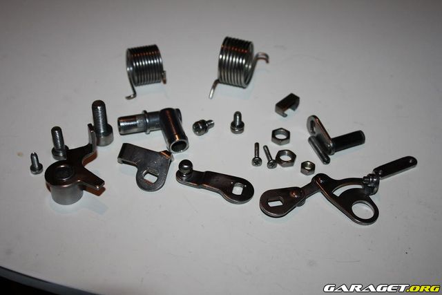

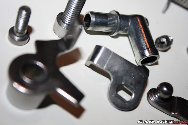

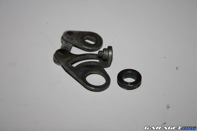

Så nu är det "bara" en runddragen skruv som är ivägen för att det ska vara helt isärplockat. Någon som har något tips på hur jag får ut den?? Borra av skallen räcker inte, eftersom skruven går igenom "plattan"

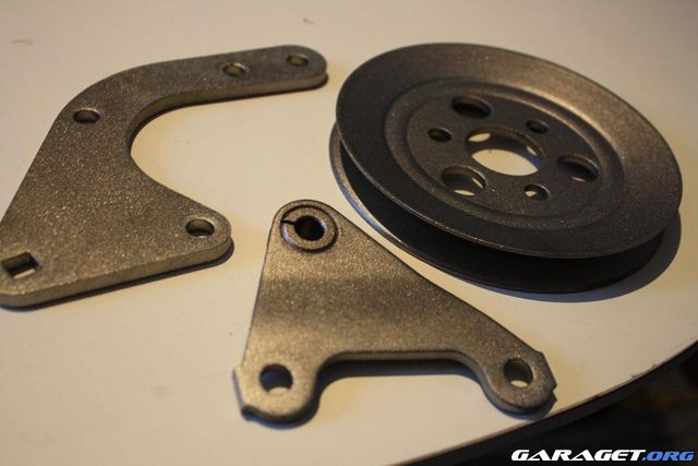

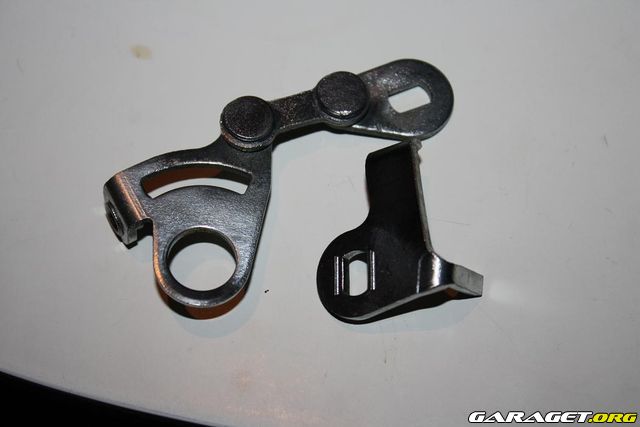

Sen är frågan... helst hade jag velat ha de nu lösa delarna från huset svarta.. men jag tror att färgen bygger för mycket och kommer nötas bort, så jag funderar på att skicka det på kromning, va tror ni?
