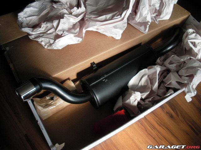

Fick ett litet paket idag :D

Hoppas det låter gött :)
Blir nog ingen större skillnad. Sitter redan ett simons sportavgas på bilen.
Men kollar du på bilderna så ser du att det är slutdelen för -85, Ser lite halvrisigt ut på en 86-

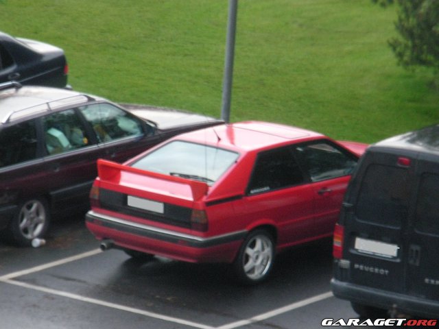

Här synns det (typ) att jag har bytt avgas.
Får ursäkta min utslitna kamera, den gillade inte att ta kort på ca 70 metersavstånd ifrån lägenheten.
Men det är den gråa pixeln nere i den vänstra delen av bilden! :D
