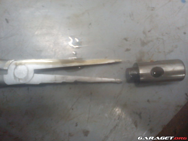

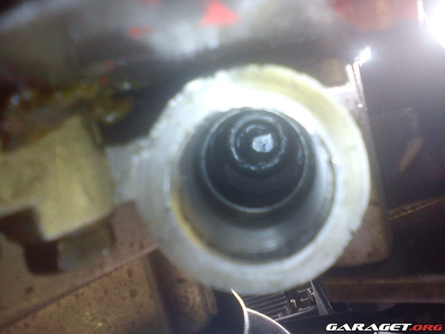

Hittade felet... ett iaf.
Kolven till oljetrycksgivaren som hade fastnat.
(dåliga bilder då jag har en forntids xperia)
Fick slipa till en tång så den gick in i hålet och försöka dra ut den. Tången gick av 2 gånger innan den väl kom ut.
Var pulverlacken som hade smulat ner sig ifrån ventilkåpan och sedan satt sig i kolven... Sista gången jag pulverlackar... muttrarna till ventilkåpan var lite lösa eftersom pulverlacken har börjat nötas bort pga värmen... så fick dra åt dom. Samma hände med ena bromsoksbygeln.
