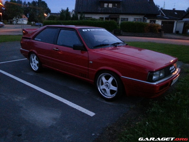

Nu är bilen sänkt :)
Vill jag inte ha några kommentarer om epa stuk längre! ;)
Halvkass bild. Blev lite sent, mobil bild.

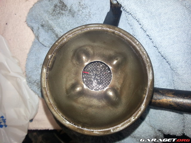

Rev tråget och plockade ner sumpen idag. Ingen vacker syn.
Hjälpte inte överhuvud taget att göra rent den. Så ska lyfta på ventilkåpan imorgon och se hur spelet är mellan överfallen och kammen.
