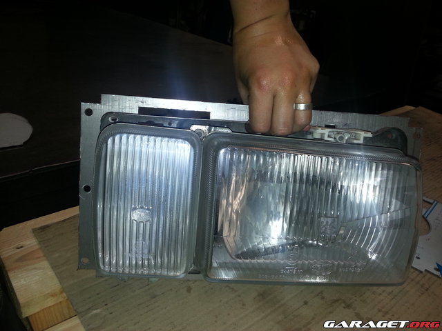

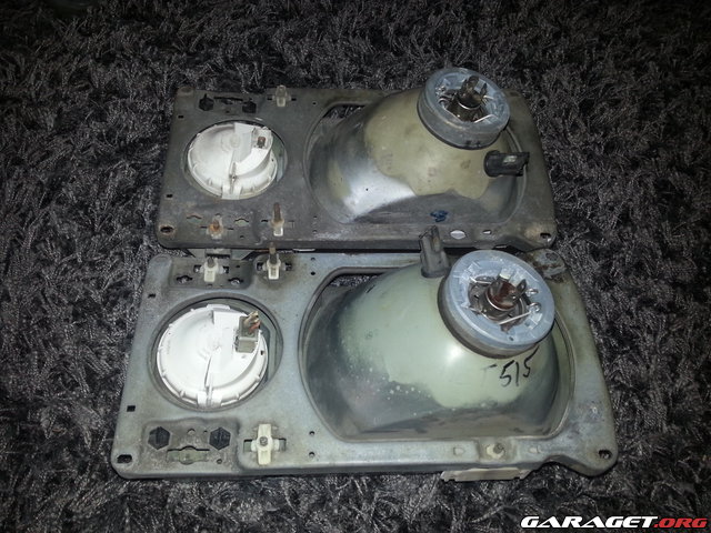

I brist på annat att göra i väntan på midsommarfirande så gjorde jag rent lamporna. Hade bara svinto, så blev ingen jätte grov rengöring men.
Inte en fläck på reflektorerna och glasen är hur fina som helst för att vara över 30år gamla. Riktigt nöjd

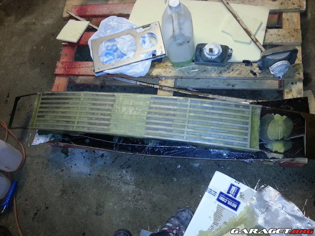

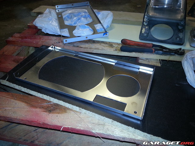

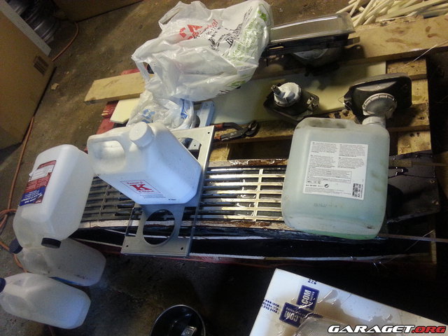

Stansade ut gallret idag och även sidorna som knappt kom med på bild då mina "tyngder" kom lite i vägen.
Och för er som undrar hur jag löser det med sidorna så får ni en liten hint här.

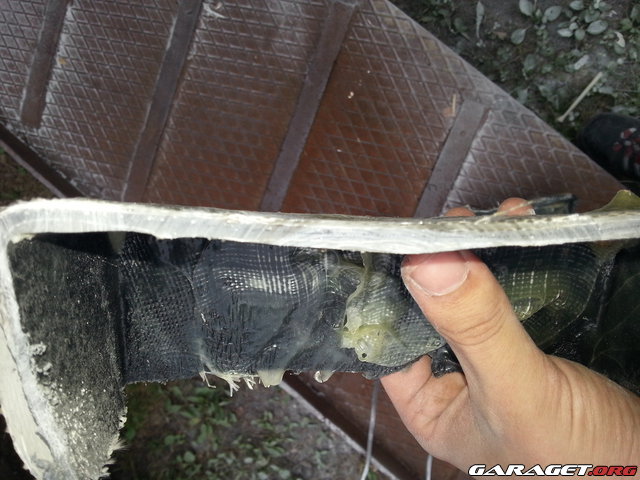

ska kapa upp grillen helt imorgon för att sedan förstärka med väv runt plåten och glasfibret.

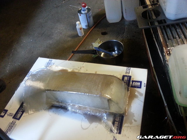

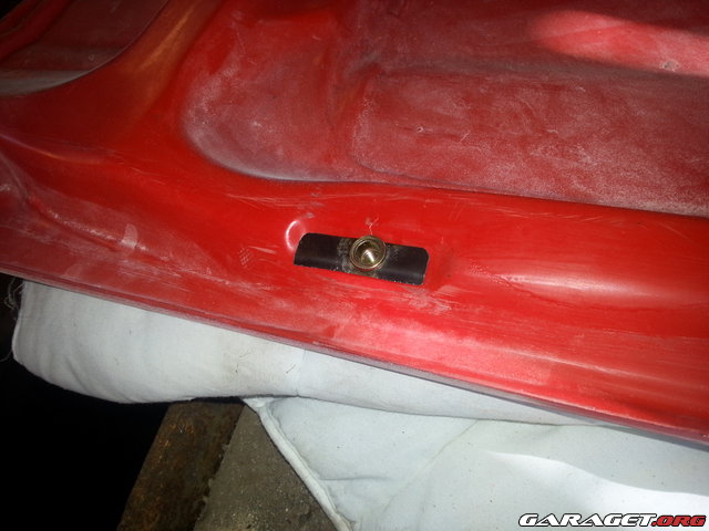

Varit i garaget en snabbis och lagt på ett lager glasfiber till på grillen och lyktan.
Gjorde även en förstärkning där huvpinnen sitter. sprack tyvärr lite när jag provmonterade huven
Men skall åtgärdas. Har inte satt fast den än, ska byta till en popnut i rostfritt.
Beställde även svart plexi avsedd för upplysning bakifrån igår. Ska gjuta av in och utsida på lamporna som satt på när jag köpte bilen och sedan värma och pressa plexit mellan dom 2 gjutningarna. Fungerar det inte så har man ju testat iaf!
Plexit kostade 300kr för 1000x500mm. Betydligt billigare än nya för 3000kr om det skulle fungera

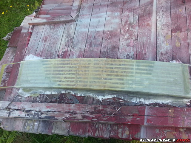

Slipat lite till på huven idag och lagt på ett lager väv till på grillen.
Ett sista lager väv imorgon innan jag kapar upp ribborna.

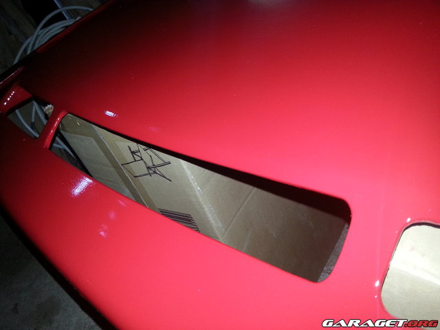

Imorgon blir det lack av huven om vädret tillåter det.

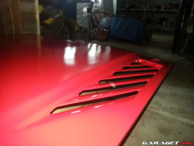

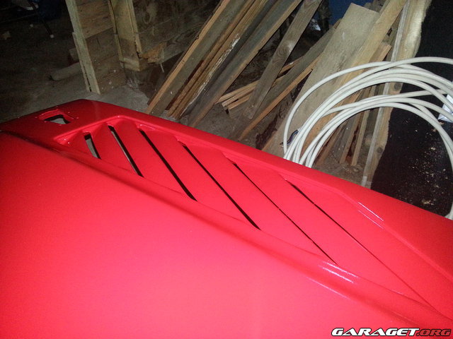

Första lagret färg på och det gick ju lite som väntat...
Efter några sprut gav sig något i sprutan och den började spotta som fan...
Så nu har jag några timmar våtslipning framför mig innan andra lagret kan läggas.
Även lagt ytterligare ett lager väv på grillen. Kunde inte kapa upp ribborna eftersom det hade dammat som fan på huven. Vore underbart om man kunde vara inomhus och lacka

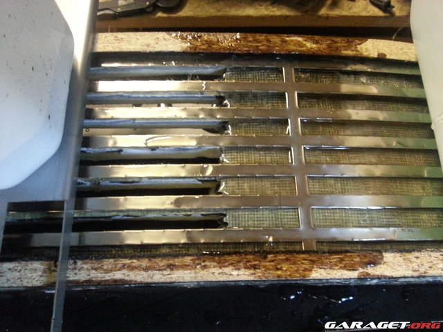

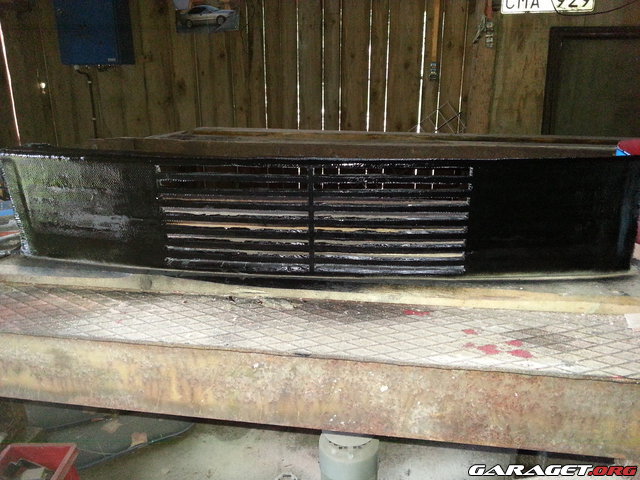

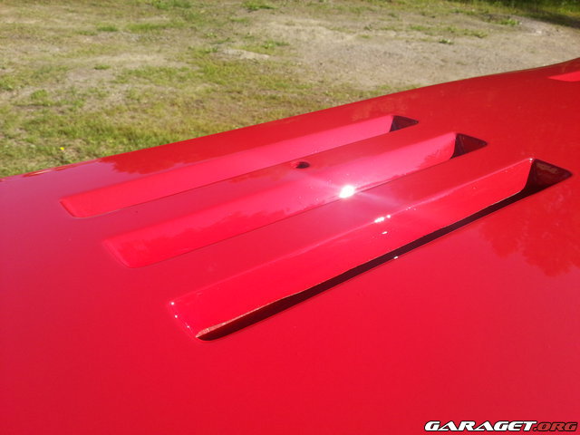

Började kapa upp grillen. Har nog gjort den en aning overkill då den är 15mm tjock
Det här var allt jag hann på 2 timmar. Kapat upp det med vinkelslip och börjat fila lite på det.
Smidigt med plåten innanför då man hör/ser när man kommer fram till den och kan få det spikrakt

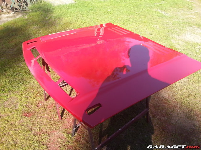

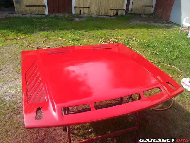

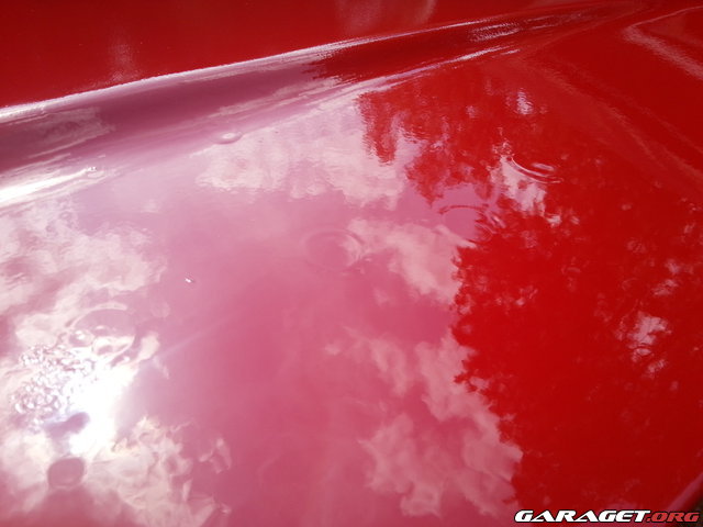

Då färgen fortfarande inte hade torkat så vågade inte jag vänta på att den skulle göra det heller. Ingen aning hur det hade reagerat om jag hade lagt på ett lager till. ca 2liter förtunning senare så var all färg bort
Som tur var så löstes inte slipgrunden upp.
Slipade av huven igen och la på ett nytt lager... Kommer ju det tråkiga igen...
Köpte ny nål och munstycke med tätningar. Enda tätningen som inte följde med var den som sitter runt nålen över avtryckaren. Men den läckte inte förra gången utan det var i fram...

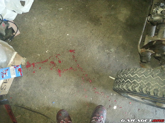

Tro fan att sprutjäveln började läcka just vid den tätningen... Tål inte feltemas sprutor förtunning?!
Var antingen slänga dyra färgen eller våtslipa hela huven. Valde det jobbigaste men billigaste. Blir ju bäst resultat efter mellanslipning med
Sprang in fort som fan och hämta en trasa att hålla under för att försöka slippa droppandet.
Blev jätte fint på garage golvet. När man sprang in efter en trasa i all hast.
Nu har man ju matchande kulör på armen iaf...
Men som ni nog har lärt er så ger inte jag upp för såna här skit saker. Gick över någon "bryr mig inte" tröskel när motorn rasa tror jag.
Imorgon blir det våtslip och ny spruta! Huven SKA på i veckan oavsett vad Murphy tycker!
