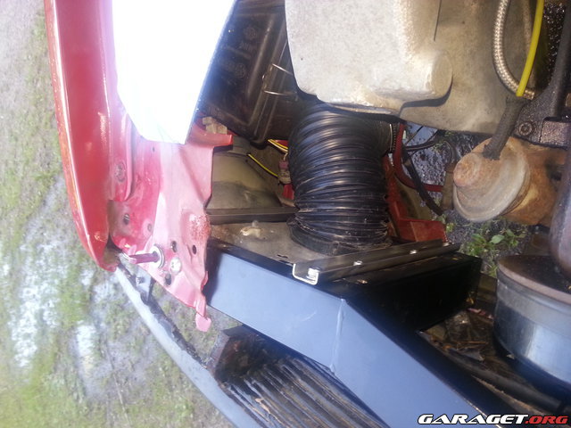

Skaffade lite aluminium plåt för att hålla vattnet borta ifrån lite känsliga delar. Den vid bränslefördelaren är inte på plats än då den inte blev klar.

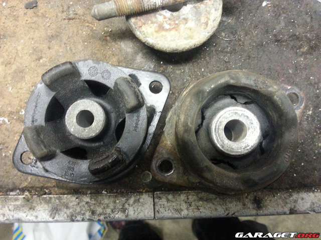

Ska ge mig på att byta lyftarna i vinter med då jag har ett enormt slammer ifrån 1 av dom. Försvinner när motorn blir varm, men återkommer i mellan åt. Inte direkt det man vill att folk ska höra när man är ute och åker.

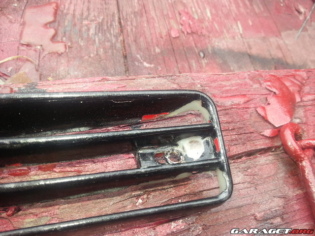

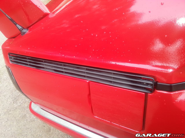

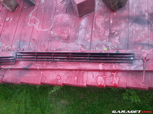

Gallrena var/är rätt sunkiga, var inte fina när jag lackade om dom för 3.5 årsen och av ren okunskap använde jag inte plastprimer. Fick göra det bästa av situationen. Är inte nöjd, men bättre än innan iaf.
Är ju insidan som räknas har jag hört :rolleyes:

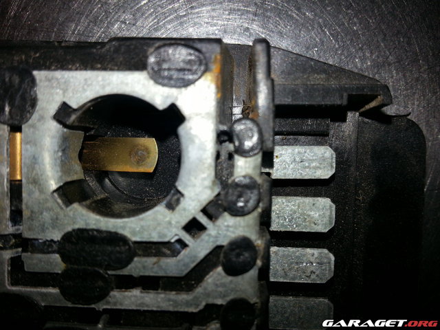

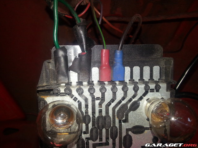

Tröttnat på att min högra baklampa glappar i "kretskortet". Ena övergången har brunnit av precis som på min andra baksida jag har liggandes. Någon av dom tidigare ägarna har ju klippt och skarvat rätt friskt med elen till bakpartiet och bla då tryckt fast ett stift där det hade brunnit av.
Trött på alla skit lösningar så tog jag med mig lödkolven hem och fixade till det.

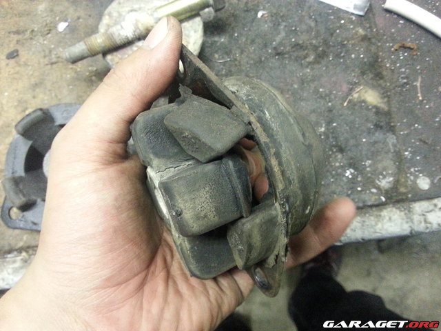

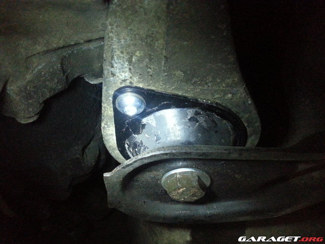

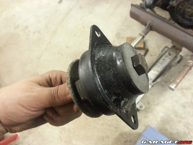

Original hålet är för M12 och hålet i det nya var för M10. Sen så stämde inte höjden på alubussningen, så fick kapa ner plattan som sitter över. Tänkte då inte montera tillbaks det gamla som ramla ner i 2 delar när jag lossade det, Så fick borra upp det nya.
Välanvänt?
Och nya på plats. Ska fräscha upp allt runtom i vinter med lite ny färg.
Blev en jäkla skillnad, inget ryckande vid gaspådrag eller motorbromsning. Tycker allt att bilen blev lite stadigare med.

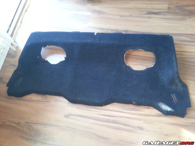

Tog även tag i hatthyllan igår. Tyget ramlade av bara man lyfte i det.

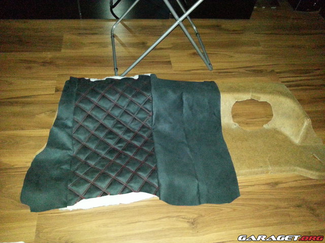

Skall sys en dubbelsöm mellan dom olika fältena med. Funderar på om man ska brodera ett audi märke i rött i mitten med? Ska ta upp hålen för högtalarna med.

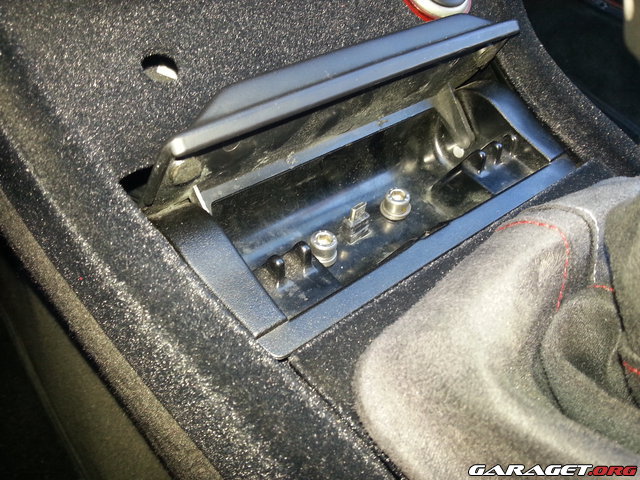

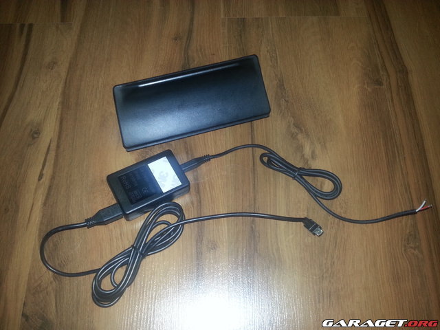

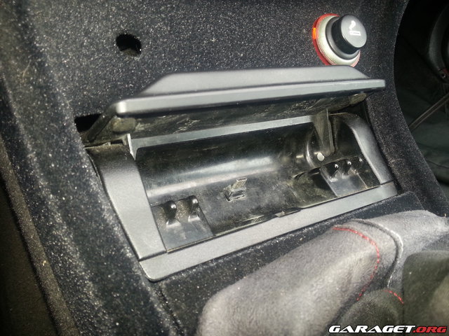

Dom här 2 sakerna ska kombineras. Trött på att ha laddaren i cigguttaget som hänger och fladdrar.
Ska fästa sladden i askkoppen så det bara är till att öppna locket och sätta i telefonen. Iden fick jag av q-sovare som har gjort så på sin bil! Tack!
Hoppas på att bli klar med hatthylla i morgon. Även om det så ska ta hela natten

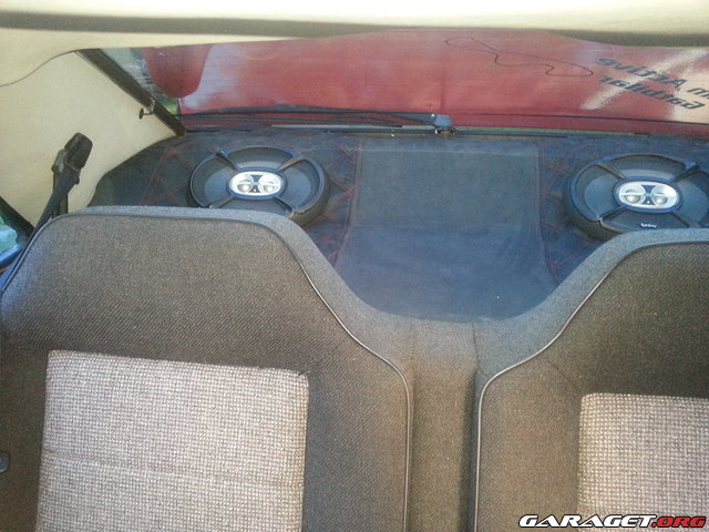

Färdig sytt och limmat. Ska klippa upp hålen för 6:9orna med bara.
Blev bättre än väntat, drog tyvärr ihop sig som fan på vänstersidan. Kom inte riktigt överens med symaskinen idag då den åt tråd och var allmänt kass. Men men, får duga när man har gjort det själv. Ser nog bättre ut när den är på plats.
Gjorde hål för laddaren med. Ska fästa den på något sätt och göra ett spår för telefonen.
I morgon blir det montering av hatthyllan och tvätt av bilen inför träffen på sommarland!

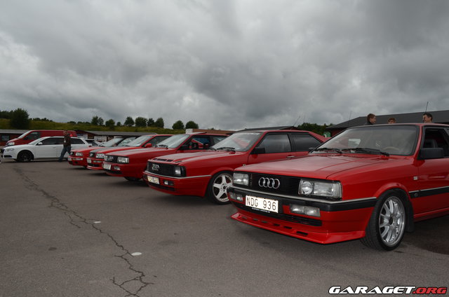

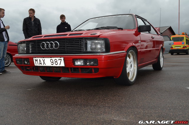

Helt otroligt. Jag var på Sommarlands träffen igår och INGET krånglade! :O
Var där tidigt, så hamnade långt in på parkeringen tillsammans med alla högerstyrda bilar
Lött laddaren och monterat kombinerad fasthållning av uttag/stöd för telefonen.

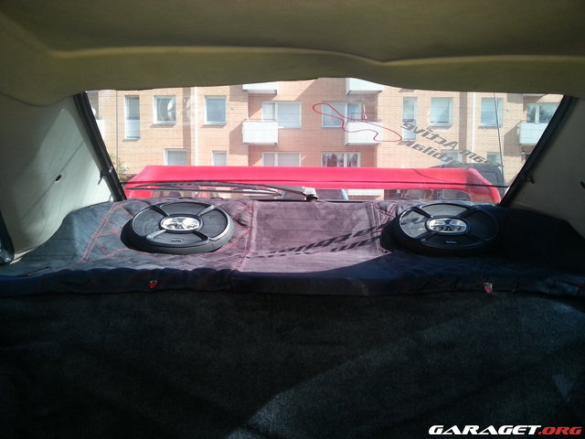

Och hatthyllan på plats! Och ja, mitt innertak hänger

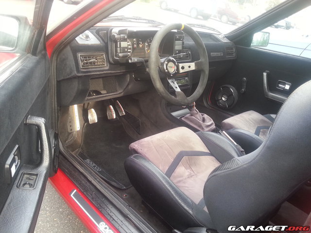

Monterade tillbaks baksätet i dag, då jag inte orkade med ljudnivån som blev i bilen. Rensat är inget för mig med andra ord. Använder bilen dagligen till bla jobbet.
Rutade fältet passade perfekt emot dom gråa fälten. Så där lyckades man iaf! Baksätet och framsätena ska ju få samma stuk som hatthyllan.
