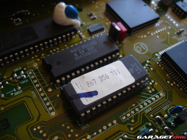

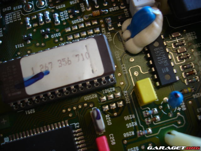

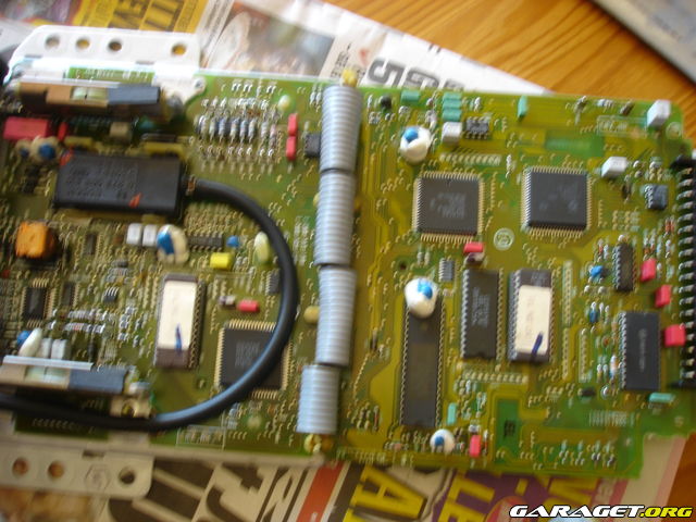

orginal eller trim?
vet inte om jag lnäppt på rätt chip men dom här va dom ända som inte var fast lödda :P
och så vi vet på ett ungefär var dom sitter :P

skulle vara väldigt tacksam för svar :lol:

de chippen som du har där är standard...
mmt kan anpassa det för din bil.. tippar på ca 295-300hk
