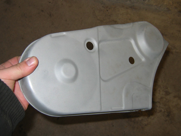

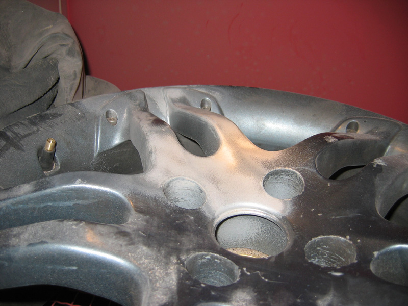

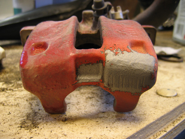

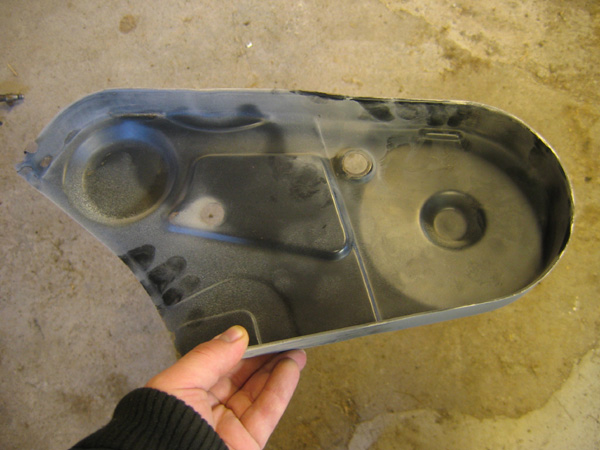

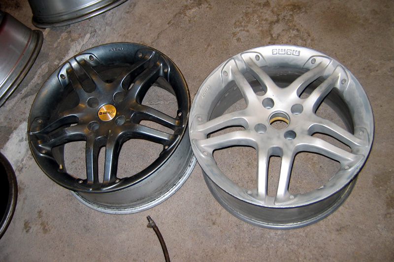

Kolla in så förstår Ni varför:

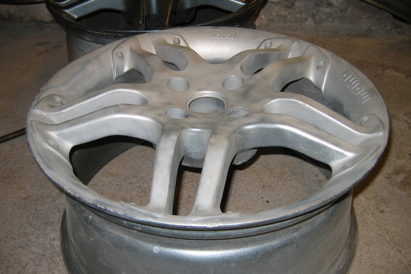

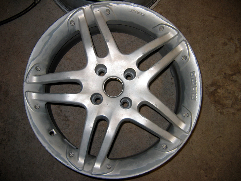

Bara ett litet test på ett ok
Snyggt...

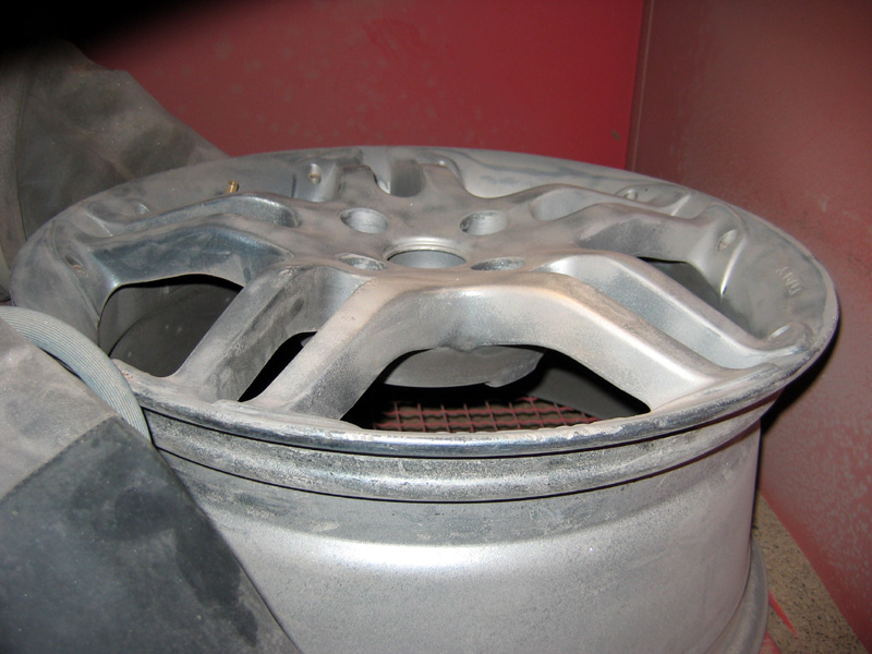

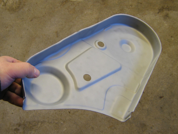

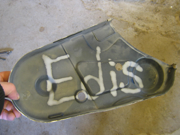

Kunde inte låta bli att testa
Det blir ju ruggigt bra!!

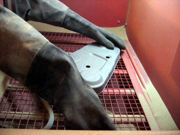

Fick byta båda slangarna till blästermunstycket, för de var stela och värdelösa, efter det har det gått kanooonbra, kör kompressorn på ca 3,5 till 4 bar.
Jag ska skaffa glasbästermedel, för nu kör jag bara finkornig sand, men det fungerade mycket bättre än väntat
