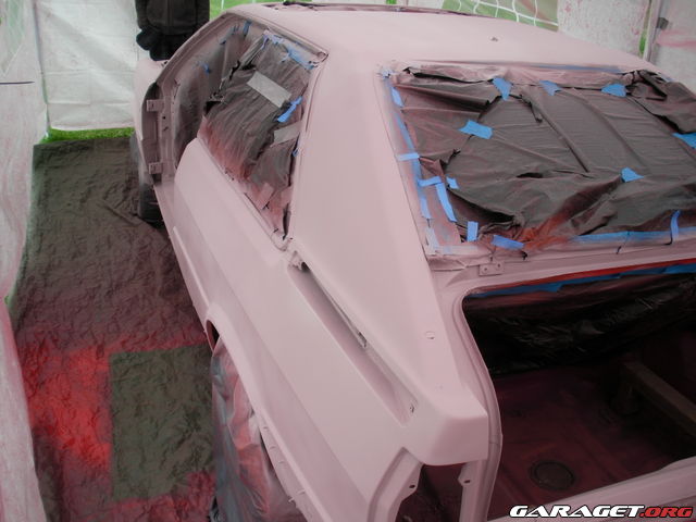

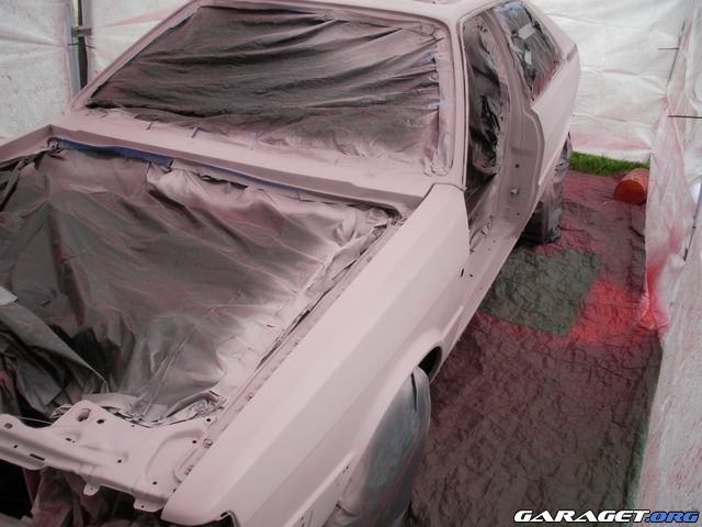

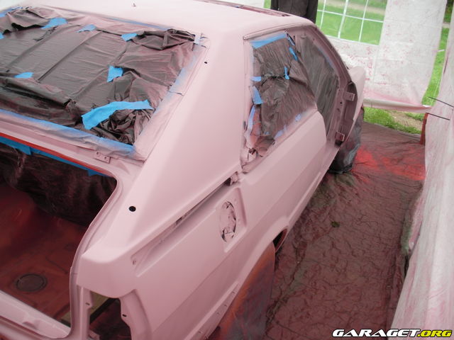

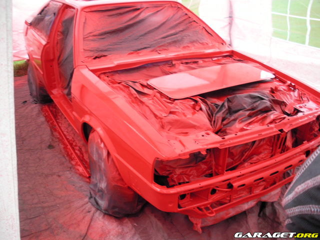

Bilen blev inte lackad idag, slipgrunden hann inte torka riktigt.
En rosa bil. nya algrens modellen?

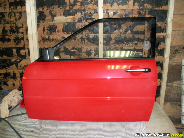

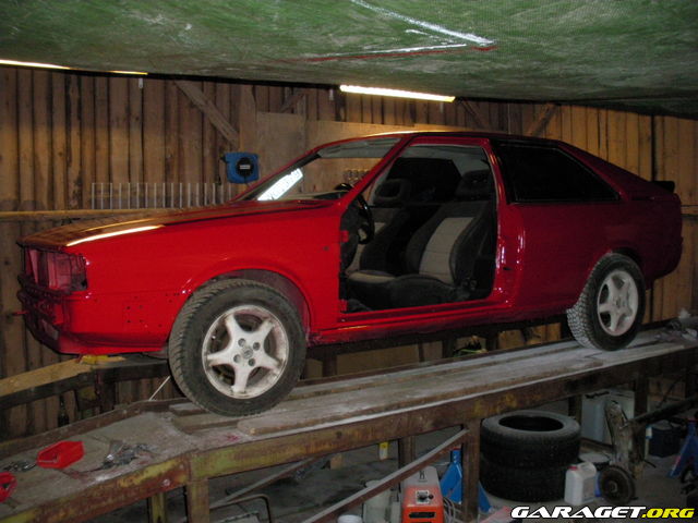

Dörren delvis ihopmonterad. klippsen som håller fast den nedre listen ville inte riktigt vara med efter 23år...
Rampen ska våtslipas och klarlackas en gång till när bilen ska klarlackas.
Fixarsmurfen skulle ju självklart vara med på en kant ;)
Imorgon blir det slipning av slipgrunden och sen lack :cool:

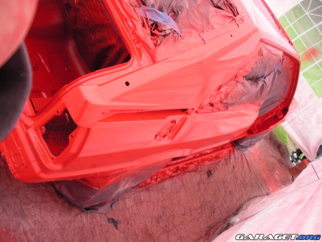

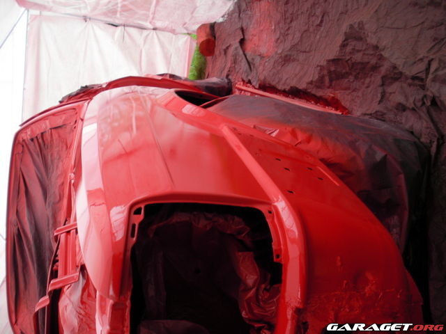

Lackad. Tips till alla er som vill lacka i partytält... damm från helvetet....
Helt klart nöjd för att vara första gången jag lackar om en bil.
Kunde inte bli sämmre än innan.

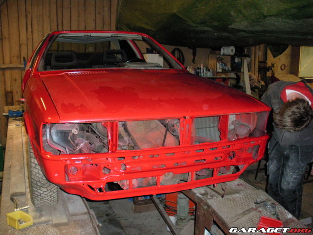

Där ja nu är den lackad iaf , ser ju riktigt bra ut iaf plasten är ju inte det bästa man kan ha ioch med färgen släpper från ren plast när luften från sprutan så risken för att det blir färgflager blir riktigt stort men men det ser bra ut iaf :D snart färdig
haha, jag har jobbat heltid vardagar och helger ända sen jag började för snart 2 månadersen :) ca 10 till 22:30 varje dag.
Nä jag förstår vad du menar Kent, det släppte när jag tog bort maskeringen nu, men gick att blåsa bort lite försiktigt.

Nosliwe skrev:haha, jag har jobbat heltid vardagar och helger ända sen jag började för snart 2 månadersen :) ca 10 till 22:30 varje dag.
Tur att du väntade att maskera av tills det va riktigt torrt iaf annars hade det inte varit kul
nä, exakt, inte så sugen på att maskera av med kladdig färg överallt :)

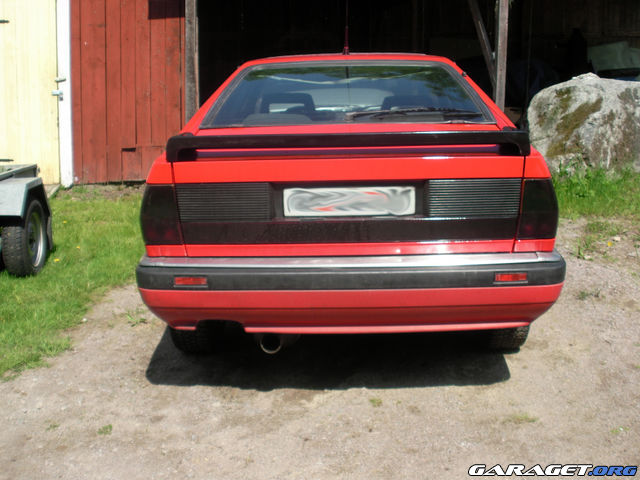

matt huv hehe. Fixarsmurfen: "Va fan, du missade ju motorn!"
huven ska justeras in.

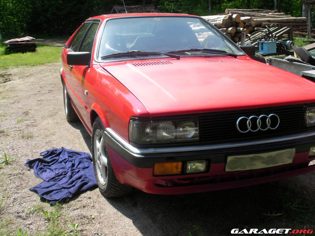

Besiktningen uppskjuten till kl 07:54 imorgon... fick avboka eftersom något kortsluter batterit nu när vi var tvugna till att åka...
var väl knappt den rullade igenom... öppnade förardörren i morse för att få upp huven o fylla på med spolarvättska, stängde den och sen när jag skulle åka så hörde jag bara hur en pinne rammlade ner i dörren när jag skulle öppna... fick klättra inn via passagerar sidan (likaså besiktningsgubben som såg ut att vara runt 60 år) sen när han provkörde så brast bränslereturen.... fick en 2a på en sliten bromslang på höger fram och ett längsgående bromsrör som det skavade pyttelite på (dom stod och diskuterade om det var någon fara eller inte).
Så jag har att göra. köpte alla rör och slangar idag.
(Kopierat ifrån garaget, skrev det igår)
Slänger väll upp lite bilder nu när det är fint väder. Ska ut och byta Bränslerör och bromsslang.
ska svetsas dit en ny krök efter ljuddämparen. avgaset är förmodligen till en gt -85
ny kofångare, kofångar balk och list hade inte varit helt fel.
Nu är bilen klar för besiktning, provkörde bilen och den gick skit + ingen tomgång. letade som fan och upptäckte att en tidigare lagad spricka i gummibäljen till insuget läckte, limmade igen skiten med ett riktigt kraftigt lim som blir som gummi när det härdat. alla rören gick lätt att byta och bilen går hur bra som hellst efter limmningen :)
Härligt, en komplett ihopskruvad GT som nästan är godkänd av Bilprovningen, kan tänka mig att du är rätt nöjd nu *yes* :D
japp, jag är hel nöjd. bara dekalerna kvar ;) lackering på insattserna, våtslipning och klarlack får man ju iof inte glömma. klagar dom på mina nya koppar bränslerör och nya original bromsslang så vet jag inte vad jag gör... och ja, fronten.
Dagen kan inte bli bättre! Bilen gick igenom och jag har fått jobb nu jävlar ska bilen bli rejält iordning gjord
