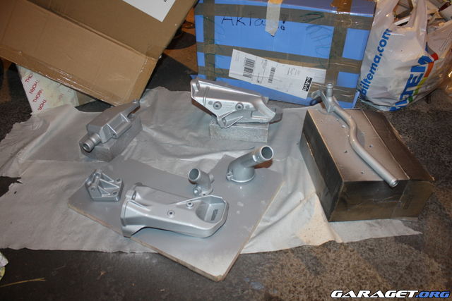

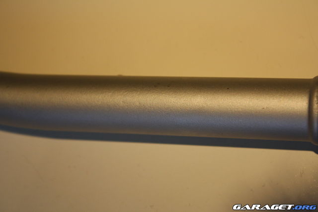

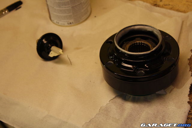

Fick hem ett paket igår med lite delar, och idag var jag iväg och handlade lite färg
139:- flaskan, hoppas de är bra, har hört mkt gott om det
sprayat på de delar ja fick hem
Riktigt bra finish, ska försöka få en bättre bild imorgon när det torkat
såhär blir drivknutarna, hammarlack vart de
hammarlck även här, vet inte riktigt vad denna gör, har något med gasen att göra iaf!

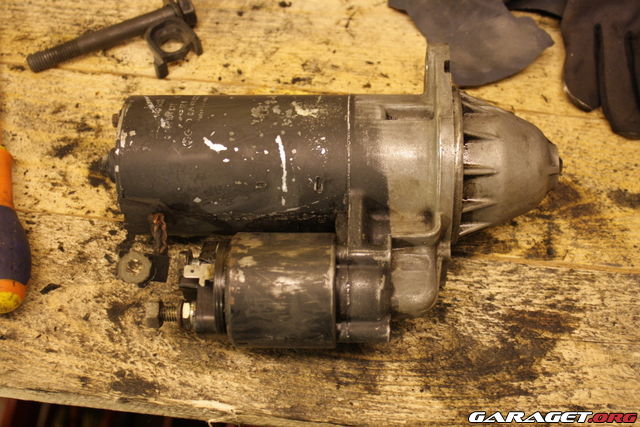

såg att jag hade startmotorn hemma oxå, tvättade av den och ruggade upp med sandpapper. Den kommer inte bli så uppsnyggad, kommer inte att synas alls..
lite ny färg får duga

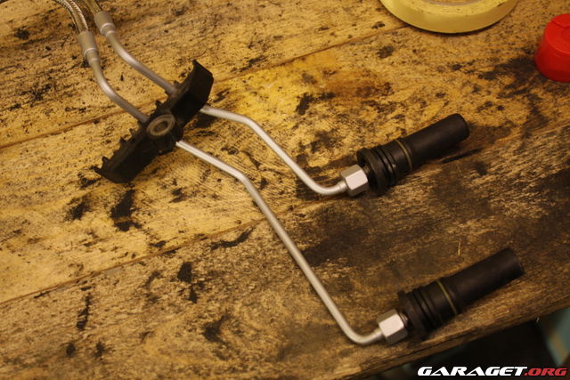

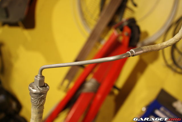

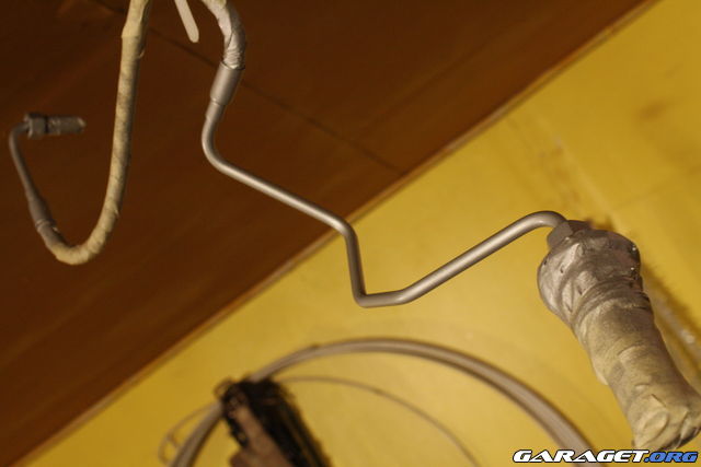

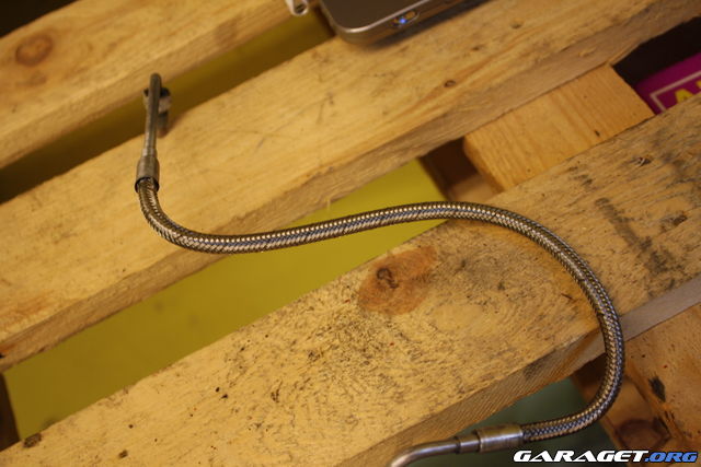

Någon som sitter inne på tips hur jag kan fräscha upp spridarslangarna på ett bra sätt?

Att man inte tänkte på tandborste! de ska jag prova =)Dajjmen skrev:jag tvätta de stålomspunna slangarna med tandborste och avfettning och det blev riktigt bra.
Mycket fina saker för övrigt.
//Dajjmen

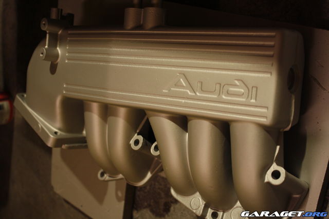

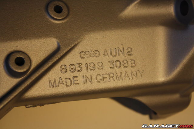

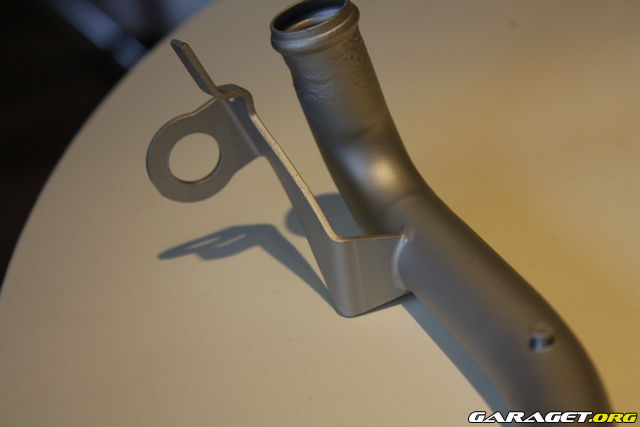

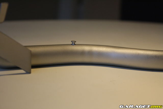

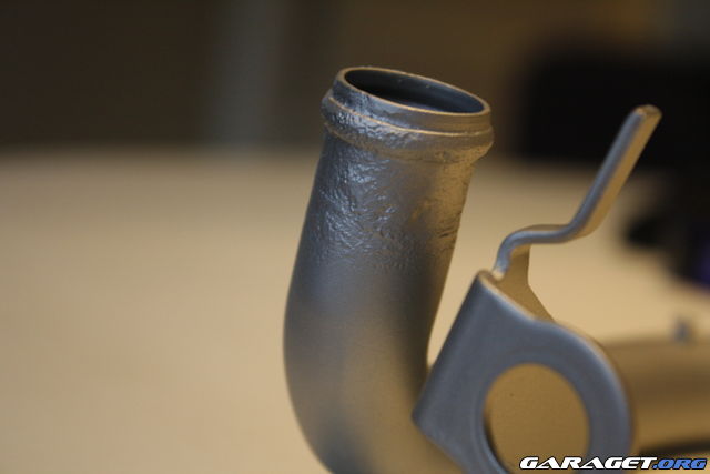

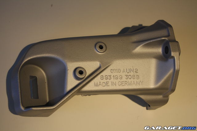

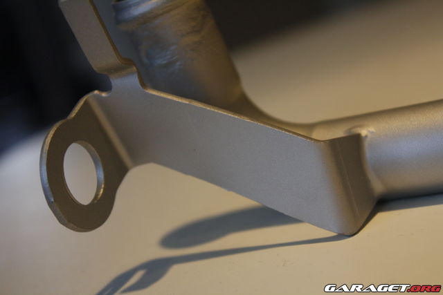

Bild på blästrade delarna med galva brite på!
kommer gå bra ihop med mattsvart
errosion =(
Som nytt, fast bättre!

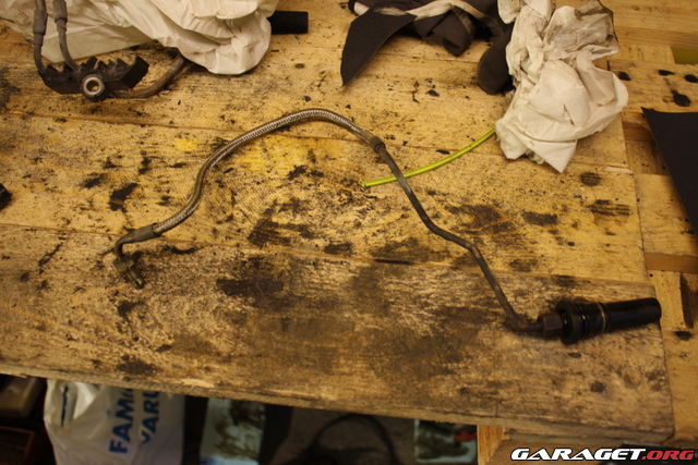

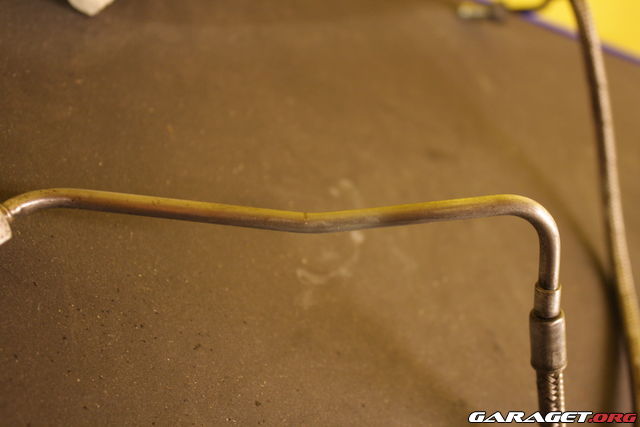

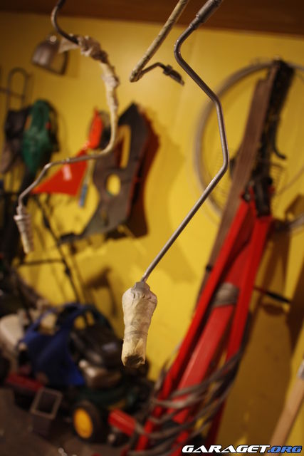

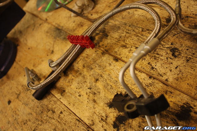

Spridarslangarna då, ser inte så roliga ut!
Tvätta av me lacknafta å slipa
Galva brite på! var sugen på att polera allt, men jag tror att det här passar bättre.. dessutom mycket lättare att hålla rent
errosion =(

Spridarna sitter fast i plast hylsan med en oring bara som brukar kunna vara rikigt hård och torr.

Okej, så det är med andra ord bara att dra av spridaren? och då kan man ju passa på att byta oringen..Jonas skrev:Spridarna sitter fast i plast hylsan med en oring bara som brukar kunna vara rikigt hård och torr.

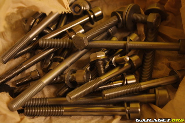

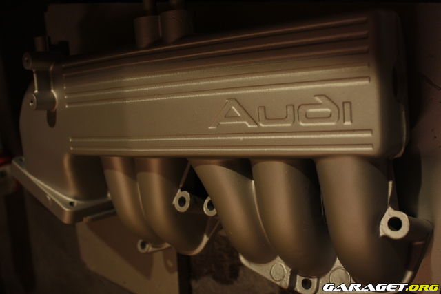

En liten update kommer här, liten, men en update är de iaf!
Hämtade ut ett paket på posten idag
yaa
lite bultar.. ska ytbehandlas, kromatering eller va det heter.. men jag ska samla ihop ett gäng först
galva brite på
galva brite på

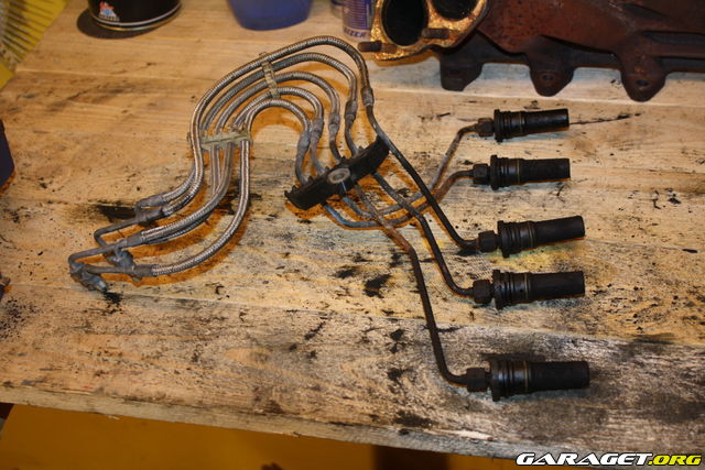

liten försmak på spridarslangarna

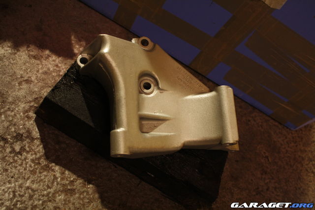

Blir ett nytt svart fäste.. några "spännen" har gått sönder

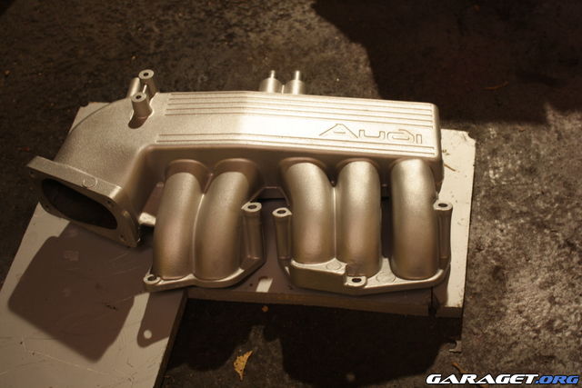

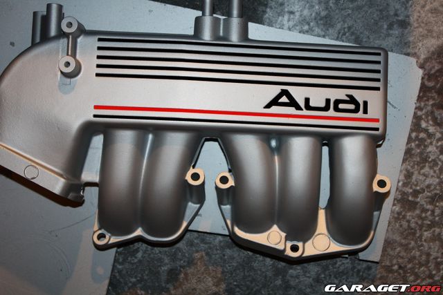

Jag tror insuget kommer bli såhär:
de kommer nog bli såhär
yaa

vad har du för motor i din GT? ditt insug är helt annorlunda jämfört med det i min audi :s
förresten så är det grymt snyggt med svarta texten och röda strecket!
